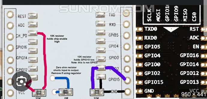

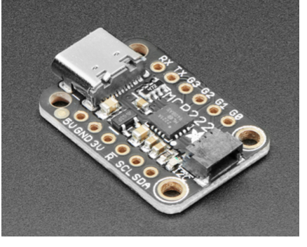

Ich benutze den ESP auf einem Breakoutboard
für die Versorungsspannung und UART zu USB benutze ich den MCP2221A
Bildschirmfoto 2024-09-22 um 11.54.36
Mein Aufbau sieht so aus
Mein Output sieht so aus

GPIO 16 muss mit dem RST Pin verbunden werden.
Hat er doch im Aufbau.
hab ich. das Ergebnis ist

er merkt das da was kam aber iwi langt der reset Impuls nicht zu
Als ich das schrieb, war das Foto nicht nicht da… Ich habe es jedenfalls vor meiner Antwort nicht gesehen. Nur das erste.
ja den Aufbau hatte ich vergessen mit reinzuladen
Laut Stefan Frings braucht es ein delay(100); nach dem Schlafenschicken, damit er ordentlich in den Schlaf kommt.
Wenn auf dem Breakout ein Kerko den ResetPin puffert, kann der Impuls zu kurz sein.

Es fehlt auf jeden Fall ein Pufferkondensator zwischen VCC und GND direkt am ESP12 Breakout.

Ich würde dann tatsächlich so vorgehen, wie es auf der Website von Stefan Frings steht.
Und ein Elko an der VCC kann def. auch nicht schaden. 10µF oder größer.
