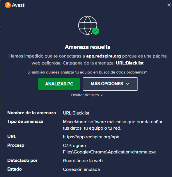

Desde mi navegador recibo un alerta de software malicioso, podés explicarlo?
 ![image](https://europe1.discourse-cdn.com/arduino/original/4X/9/d/8/9d8b4e6a4f8a87d8fe8299b04c7eca6ab1a2c907.png)

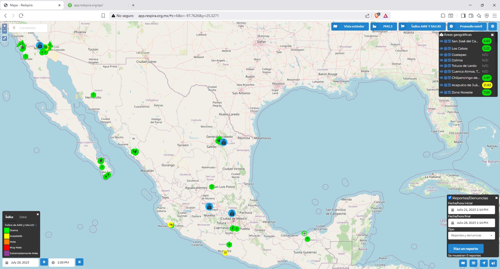

Saludos, no tengo idea porque tu navegador muestra ese mensaje, la app pertenece a una AC que monitorea la calidad del aire, y tiene un mapa con los valores registrador por los sensores.
 ![Mapa](https://europe1.discourse-cdn.com/arduino/original/4X/0/5/c/05c282439174881dff19bea60f1c66acd134215b.jpeg)

Si alguien mas pudiera confirmar el dato del compañero se lo agradecería.

Accedí sin problemas, seguramente es un falso positivo del antivirus.
