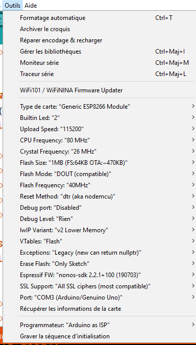

Voici ma configuration IDE

Votre module a besoin d'une antenne.
Essayez de faire marcher le module avec le sketch "CheckFlashConfig", avec les mêmes réglages que moi, et de préférence avec un FTDI (avec cavalier 5//3.3V) au lieu de l'arduino.
