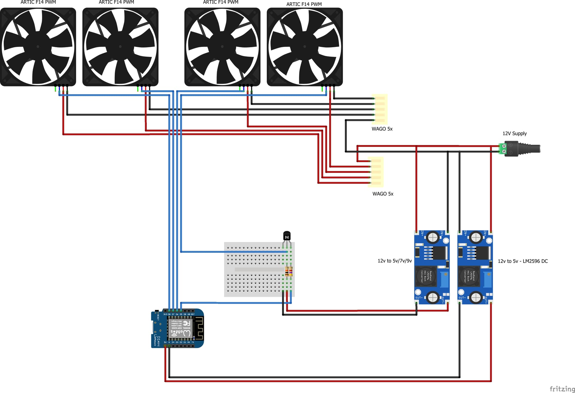

Hallo zusammen,
ich plane den Bau einer Lüftersteuerung mit einem ESP8266, bin jedoch noch relativ unerfahren. Daher wende ich mich an euch, um mögliche Probleme in meinem Vorhaben zu identifizieren oder Verbesserungsvorschläge zu erhalten.
Die Lüftersteuerung besteht aus zwei Lüftereinheiten, jeweils in einer eigenen Abzweigbox. Die ESP8266-Module kommunizieren über einen Webserver oder eine MQTT-Verbindung mit der Steuereinheit (Raspberry Pi), um Daten zu senden und zu empfangen. Die Lüfter sollen über PWM gesteuert werden, und ein Relais wird verwendet, um die Lüfter vollständig ausschalten zu können (Fail-Safe). Ein ausgemustertes 12V 4A Netzteil wird über einen DC-Wandler auf 5V heruntergeregelt, um den D1 Mini und das Relais zu versorgen.
Frage:
a) Ist diese Planung korrekt, oder gibt es mögliche Fehler?
b) Ich habe gelesen, dass bei PWM die GND-Verbindung zwischen den Lüftern und dem D1 Mini erforderlich ist. Ist das korrekt, und könnte der DC-Wandler dabei ein Problem darstellen?
c) Welche flexible Kabel könnt ihr mir empfehlen, um alles zu verbinden ? Am liebsten mit Link

Skizze Fritzing:
 ![Lueftungsteuerung-ESP8266_Steckplatine](https://europe1.discourse-cdn.com/arduino/original/4X/c/a/6/ca671434424585b0d245094de25181d1896bc98b.jpeg)
Vielen Dank im Voraus für eure Unterstützung.

die Überlegungen passen so weit.
Nur halte bitte Abstand vom Händler AZ-Delivery.
Der Händler registriert reichlich Begriffe als Marken an denen er fachlich eigentlich keine Rechte haben kann. Diese Praxis soll nicht unterstützt werden. Such dir bitte einen anderen Händler.

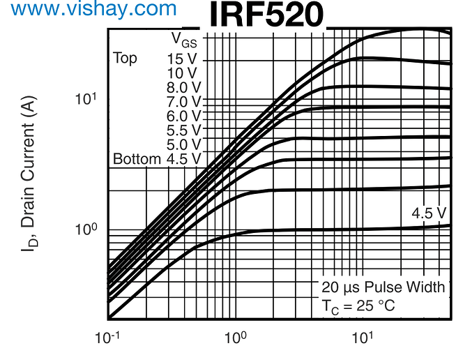

Für das Ein/Ausschalten der Ventilatoren würde es auch ein MOS-FET mit TTL-Eingang tun.
Die Module die da online angeboten werden mit einem IRF520 sind für 3.3V **nicht** geeignet.
Die brauchen als Eingangsspannung mindestens 4,5V
 ![image](https://europe1.discourse-cdn.com/arduino/original/4X/b/f/5/bf5dbc4f5b21db2fe2734eb0fc5e93c7c0cf8876.png)
vgs

Also, jetzt einmal zusammengefasst:
@StefanL38
a) Stimmt meine Annahme, das mein verlinktes Relay 4,5V zum Schalten benötigt, während der D1 Mini nur 3,3V auf seinen Pins (D1, D2, D3 usw.) anbietet? Daher würde es nicht korrekt schalten oder? Dein verlinktes Relay würde ich aber an V+ an meine 5V anschließen oder ebenfalls 3.3v vom D1 Mini 3.3v Pin ?
b) Falls ich dich richtig verstanden habe, kann ich den Ventilator über den Duty-Cycle also PWM komplett stoppen, richtig? Warum benötige ich dann einen Transistor oder MOSFET? Beide dienen doch dazu, größere Ströme mithilfe von kleineren zu schalten. Oder schlägst du vor, einen Transistor zwischen dem Lüfter-PWM und dem D1 Mini zu setzen, der mit 3,3V eine 5V Spannung schaltet? Aber wenn ich die 5V extern anschließe, schalte ich nur und übertrage kein PWM-Signal? Ich bin verwirrt 😃
@Rentner
Wie meinst du das? Beim Blick auf den D8 sehe ich als Laie kein Problem. Nur am D0 wird kein PWM unterstützt. "Boot fails if pulled HIGH" sollte ja bei PWM nicht das Problem sein ?
| **D8** | **GPIO15** | pulled to GND | OK | SPI (CS) | Boot fails if pulled HIGH |
| **D0** | **GPIO16** | no interrupt | no PWM or I2C support | HIGH at boot, used to wake up from deep sleep |
Beste Grüße

> [@GrowPINO](#):
Ja genau.
> [@GrowPINO](#):
Der Ventilator kann permanent an +12V und GND angeschlossen werden
Der Transistor wird mit +5V versorgt und auf den Steuereingang gibt man das 3.3V PWM-Signal des Microcontrollers. Durch den Steuereingang wird doch das PWM-Signal übertragen und der Transistorausgang im Takt des Steuersignals ein/aus geschaltet.
 ![image](https://europe1.discourse-cdn.com/arduino/original/4X/b/2/0/b2089be7f679c8a1c2cd74e80e55d3e5692b08f8.png)
für den Fall dass der Ventilator keine 12V am PWM-Eingang verträgt sicherheitshalber zuerst nur 5V am Kollektor des Transistors anlegen.
Der Transistor schaltet auch mit den 3.3V des D1 mini sicher durch.

@StefanL38
Wärst du noch so nett und könntest mir den passenden Transistor oder Mosfet nennen ?
Und auch wenn die Relais nicht zum Einsatz kommen, würde mich interessieren ob ich es richtig verstanden habe. Könntest du mir daher noch eine Antwort auf den Punkt A geben ?

> [@GrowPINO](#):
Ja Wemos D1 mini hat nur 3.3V und damit schaltet das Relais **nicht** korrekt.
> [@GrowPINO](#):
Das Relais würde man an **externe** = deinen DC-DC-Stepdown-Regler +5V anschließen.
Auf **gar keinen Fall** an die 3.3V. Relais brauchen ziemlich viel Strom. Das kann der 3.3V onboard Spannungswandler des Wemos D1 mini **nicht** liefern.
Als Transistor tut es da jeder NPN-Allerwelts-Typ
Vielleicht kaufst du dir gleich 20 Stück BC338.
Die können bis 800 mA Strom und Stromverstärkungsfaktor von diesem Subtyp ist 400
> **[Transistor BC338-40, NPN, 25 V, 0,8 A, TO92 online kaufen | Pollin.de](https://www.pollin.de/p/transistor-bc338-40-npn-25-v-0-8-a-to92-130106)**
> Kleinleistungstransistor BC338-40, NPN; bipolar, 25 V, 800 mA, 625 mW, B 400, TO92
Stromverstärkungsfaktor heißt der (mögliche) Kollektorstrom ist 400 mal größer als der Basisstrom.
Mit 4,7 kOhm Basiswiderstand ist der Basisstrom (3.3V - 0,7V) / 4700 Ohm = 0,55 mA.
Der Basisstrom ist (Ansteuerspannung - U\_be) / Basisvorwiderstand
Damit kann als Kollektorstrom maximal 0.55 mA \* 400 = 220 mA. fließen.
An einem 10 kOhm-Widerstand fließen bei 12V
12V / 10000 Ohm = 1,2 mA. Also viel weniger als der Transistor bei Ansteuerung mit 0,55 mA maximal liefern kann (die 220 mA).
Die Schaltung sieht dann so aus:

Vielen Dank für die ausführliche Antwort. Das war jetzt wirklich nicht einfach zu verstehen, aber ich glaub ich habe es, dank einer 30 minütigen Unterhaltung mit ChatGPT 😃
Also... ich soll ich zur Sicherheit einen R2 4.7 kOhm Widerstand für die Basis verwenden und einen R1 10 kOhm Widerstand für den Kollektor. Dadurch begrenze ich den Strom zum Transistor und schütze ihn und den Lüfter vor Überlastung, korrekt ?
Statt einem 4.7 kOhm könnte ich auch einen 1 kOhm nehmen, solang die Stromstärke stark genug ist um den Transistor sauber zu schalten, aber nicht über 800mA geht. Dann müsste ich natürlich noch den 10 kOhm zum Kollektor entsprechend Stromverstärkungsfaktor 400 und meinem 1 kOhm Widerstand anpassen.
\*\*edit
Ich könnte ihn auch ohne Widerstände betreiben da 2.6V / 0 = 2.6mA sind und damit noch weit unter die 800mA vom Transistor oder ? Es wäre nur ein Sicherheitsaspekt.

@StefanL38 du bist der beste, vielen Dank! So sollte es dann passen, korrekt ? Ich hab das Gefühl, da stimmt noch was nicht.
 ![Lueftungsteuerung-ESP8266-ohne-Relais_Steckplatine](https://europe1.discourse-cdn.com/arduino/original/4X/c/b/3/cb3d470905bac8b85b03651cec5b612e569131c5.jpeg)

Beschrifte den Transistor in deinem "Schaltplan" mit den Buchstaben der Anschlüsse des Transistors
So wie hier dargestellt
 ![image](https://europe1.discourse-cdn.com/arduino/original/4X/3/8/a/38aa97698b1f5efe742afaa645a2be09389910d5.png)
Und dann vergleiche die Schaltung
 ![image](https://europe1.discourse-cdn.com/arduino/original/4X/b/0/6/b062faed08ccf48f156b8ba94f9934872963691e.png)
mit deinem Schaltplan Anschluss für Anschluss
Wenn du die Ventilatoren getrennt in der Drehzahl regeln möchtest dann braucht natürlich jeder Ventilator seine **eigene** Transistorschaltung.
Also brauchst du insgesamt 4 solche Schaltungen
vgs

Ist jetzt nur Beispielhaft für einen, aber im Prinzip ist es korrekt ? D5 gibt ein 3.3V PWM Signal auf den Base, der lässt dann innerhalb des Duty-Cycles den Strom zwischen Kollektor und Emitter fließen, wodurch der PWM vom Lüfter sein Signal bekommt. Durch den DC Konverter sind es 5V, der PWM Anschluss des Lüfters könnte aber ggfs. mehr brauchen. Wie die genaue Funktionsweise von NPN/PNP geht hab ich aber noch nicht ganz verstanden, das werde ich mir Morgen nochmal in Ruhe durchlesen 😃
 ![Lueftungsteuerung-ESP8266-ohne-Relais_Steckplatine](https://europe1.discourse-cdn.com/arduino/original/4X/4/8/7/487399e5c92b8e0f9723df07623508a3e33d7056.jpeg)

Diese Verschaltung ist **FALSCH!**
 ![image](https://europe1.discourse-cdn.com/arduino/original/4X/c/4/c/c4c2140f2ea8c90edfc087eb4beb9ce4d4e5491b.png)
deshalb sollst du
> [@StefanL38](#):

Im Fritzing Tool ist der ganz rechte Pin der "Base", der mittlere "Collector" und der ganz links der "Emitter", also wenn ich mit der Maus darüber Hover. Also nach Fritzing korrekt ? Langsam komm ich mir doof vor, ich glaub ich muss es mir einfach morgen nochmal mal in Ruhe anschauen 😃
![Screenshot 2023-12-25 225848](https://europe1.discourse-cdn.com/arduino/original/4X/a/e/3/ae3db355950c9371dfcd3aec3affbe935268436a.jpeg)
 ![Untitled Sketch 5_Schaltplan](https://europe1.discourse-cdn.com/arduino/original/4X/3/1/d/31dd849893d120c3182f082ec911c22a16172ee9.jpeg)
\*\*edit
 ![Screenshot 2023-12-25 230343](https://europe1.discourse-cdn.com/arduino/original/4X/d/5/a/d5a5fda0bc4e278c9715acc0957e4150841e90d7.jpeg)
 ![Screenshot 2023-12-25 230457](https://europe1.discourse-cdn.com/arduino/original/4X/a/b/6/ab6de88df7579440fe01a2a96a5b055cd9066155.jpeg)
Ich versteh jetzt aber auch nicht, weshalb beim Hover "Base (2)" dasteht, wenn im Schaltplan die "Base" als 1 deklariert ist.
