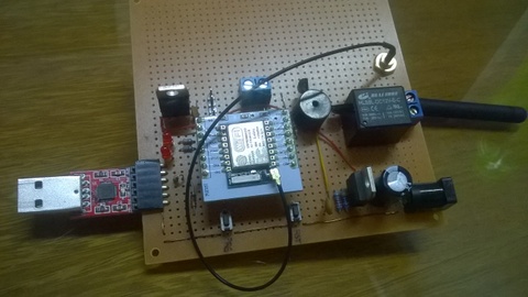

Buenas,
He estado trastreando un poco y, con el USB-TTL he conseguido conectarme a la red WIFI mediante los comandos AT y cambiar la velocidad (ya que por defecto funcionaba a 115200 y lo he puesto a 19200).
Placa: ESP-12-E QIO L2
ESP8266MOD
AI-THINKER
Para los comandos AT y ver el famoso "ready" he utilizado el programa ESP8266 User Program Ver1.1.
Para cargar el firmware
Programa: Nodemcu
.bin: ai-thinker-v1.1.1.bin (en 0x00000)
Baudrate: 115200
Flash size: 4MByte
Flash speed: 40MHz
SPI Mode: QDIO
Pero, si conecto la placa a Arduino con el siguiente programa para ver el famoso "ready" y poder hacer lo mismo con los comandos AT; muchas veces no aparece el "ready" y no puedo hacer nada.
¿A qué puede ser debido?
Dejo el programa.

bien, vamos por partes
el programa ESP8266 User Program Ver1.1 es una utilidad para probar el modulo evitandote tener el apunte con todos los comandos.
con tu arduino deberias programar el envio y recepcion de los comandos AT como lo hace la aplicacion.
con el codigo que muestras lo que haces es simplemente hacer el envio y eco del modulo pero quizas no veas nada porque falta enviar el caracter terminador que depende del firmware es un CR/FL o un CR solo, o un CTRL-Z
El ready no importa porque la inicializacion trae basura. lo que importa es que conteste OK al comando enviado sino no lo entendió o esta mal.
Pero te aconsejo algo, porque me arme una hermosa placa con arduino, eeprom extra y manejo de relés y termino no sirviendome, porque el firmware cuando le envias muchas secuencias seguidas se cuelga y empieza a no entender nada dando una respuesta "Busy...". No se ahora con las nuevas versiones.
Lo mejor es instalar el core arduino/esp8266, sigue las intrucciones
Luego eliges la placa ESP8266 generic y empiezas a jugar con los ejemplos, Con respecto a un arduino tiene mas del triple de capacidad en memoria y procesador.
para programarlo solo debes armarte el circuito que puse antes y con un adaptador usb serie y listo. Antes de programar presionas el boton prog y reseteas, sueltas el boton prog y queda en modo programacion hasta que termina de cargar el sketch se resetea solo.
Recuerda que funciona a 3v3 por lo que debes tener precaucion de no conectar nada a 5v. Para adaptar las tensiones del puerto RX/TX colocas una resistencia de 1k y un zener de 3v3. Te dejo un circuito de ejemplo y una foto de una placa funcionando que maneja un buzzer, un rele y 2 leds
