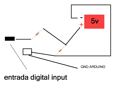

Compre una fuente de 5v, quiero usar un pin de arduino como entrada mandarle 5v, como tendria que hacer la conexion? arduino lo alimento con otra fuente aparte.
No. De los mismos 5v que salen de donde sea que lo alimentes; puedes crear el estado alto en una entrada digital.
ok y como hago la conexion? pungo resistencia? porque me funciona pero con errores como descargas... mira este es la fuente que uso..

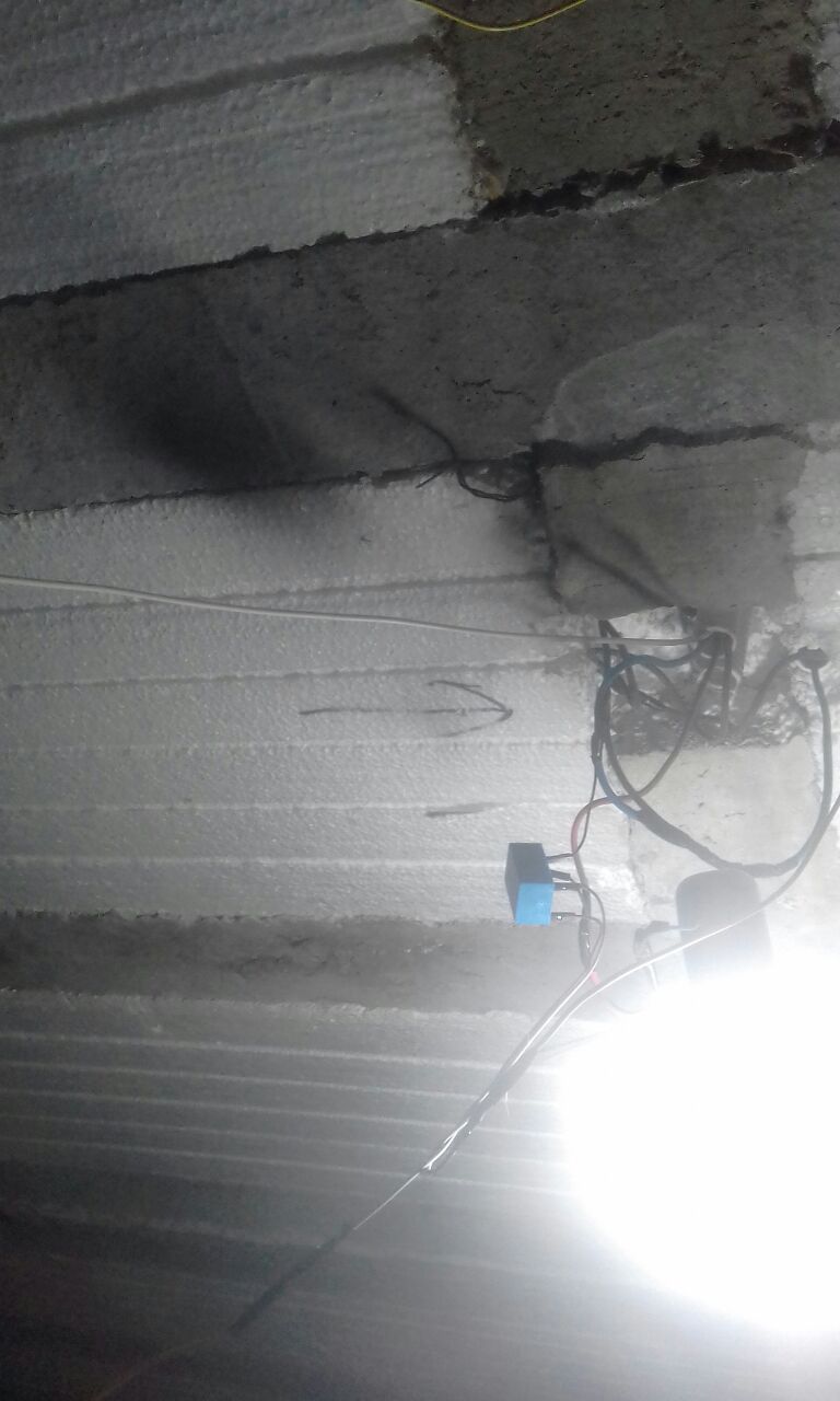

Esa es la fuente que utilizo la fuente se enciende cuando prendo la lampara , entonces de esta manera cuando la lampara esta prendida mando 5v a una entrada digital y asi saber cuando esta prendida o apagada la lampara.
¿Qué es esa caja azul? Aparte de que no está centrada en la imagen, no puedo ver nada que me dé una pista para buscar información.
esa caja azul es la fuente que manda los 5v a arduino, meparece que el problema es que tengo que poner una resistencia Pull Down de 10k, pero no tengo de 10k. Uno el negativo con el positivo mediante una resistencia?
Positivo y negativo directamente de la fuente no, así solo estarás creando una carga eléctrica.
Pull-down se conecta entre la entrada digital y tierra.
ASi lo hice funcionar sin ruidos electricos, me anda todo genial, un solo problema cuando apago la fuente , se ve que queda unos segundos con carga electrica y tarda unos 2 o 3 segundos en pasar a estado low, alguna solucion?

nose si me entendiste , es como enchufar un transformador a la pared y cuando esta enchufada pasa el pin input rapidamente a HIGH , pero al desenchufar de la pared el transformador tarda 2 segundos en pasar el pin input a LOW, sera que queda con carga el transformador... no se puede hacer nada entonces?
Mira ahi te dejo mas claro con la imagen como funciona el circuito, entonces cuando prendo la lampara de casa, esto enciende la fuente externa y me manda los 5v a arduino y puedo saber cada vez que prendo y apagado la lampara. El problema es cuando la apago demora 2 segundos en tomarme la lectura LOW el digital input.
Dijiste que la fuente tenia ruido (me suena raro) y por esa razón le pusiste una Resistencia, de un valor que no me queda claro cual fue, entre VCC y GND de la fuente.
Eso esta bien pero podria mejorarse teniendo en cuenta los 2 segundos que tarda en descargase el capacitor.
Dime exactamente los datos de la fuente tension y corriente de salida?
La idea es bajar el valor de la resistencia para que la descarga de ese capacitor sea más rapida.
Supongamos una fuente de 5V 500mA => 5V/0.5A = 10 ohms quiere decir que un valor de 10 ohms sería el ideal pero por otro lado 10 x 0.5^2 = 2.5W para que pueda disipar el calor. ALgo exagerado me parece
Busquemos algo termino medio. Una de 100 ohms
5V/100 = 0.05A
P = 100 x (0.05^2) = 0.25 W o sea una resistencia de 1/4 W
Va a calentar un poco pero si quieres ir a la segura compra una de 1/2W de 100 ohms
Esto hara que la descarga sea mas rápida, bajarán tus 2 seg.

ahi decis vos que ponga la resistencia de 100 ohms 1/2w?
Esa fuente esta preparada para otra cosa. Olvida todo lo que te dije de la resistencia. Ves lo que ocurre cuando no se ponen las imagenes..
