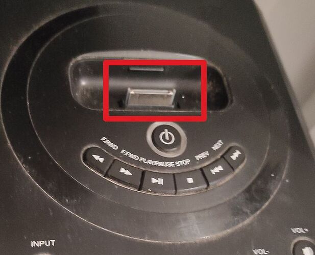

C'est un ancien connecteur 30 broches?
J'avoue que je ne l'ai pas encore démonté car je voulais savoir de quoi j'avais besoin comme composants avant de commencer pour ne pas avoir une tour démonté qui traîne dans un coin en attendant de voir si je peut arriver à réaliser mon projet
Ouai c'est sûr, mais tu as besoin de démonter la tour pour connaître le type de connecteur Apple🤔?
Si c'est un connecteur 30 branches, d'après la description, il y a des broches avec directement le son analogique, d'ailleurs il y a des convertisseurs bluetooth qui existe.
Ha ok merci, wai donc il vaudrait mieux que je démonte pour savoir :sweat_smile:
Ba non :person_shrugging:
Il suffit dans un premier temps de compter les brochures du connecteur.
Je ne m'y connais pas en produits Apple, mais il me semble que c'est soit du lightning, soit du 30 broches ?
Ça le paraît gros pour du lightning ?
Après si tu ne veux pas démonter pour regarder si toutes les broches sont bien câblées, tu achètes la prise qui va dessus et tu teste :grin:.
A moins que quelqu'un de plus caler me contre dise, je pense que ca ne devrait pas poser de soucis pour faire ce que tu veux si c'est une connectique 30 broches.

Ce n'est pas nécessaire de démonter quoi que ce soit pour trouver le connecteur, il est ici et on voit bien que c'est un 30 points.
Et on peut trouver le brochage ici par exemple

Mais je me tue à te dire que si c'est un connecteur 30 broches, cela fait à peu près ce que tu veux :smiling_face_with_tear: :smiling_face_with_tear:, j'ai l'impression de prêcher dans le desert!
J'essaye une dernière fois, après je laisse quelqu'un d'autre essayer de te répondre.
si tu regarde le brochage de cette connectique tu verra qu'il y a différente alimentation et en plus directement Line-In en stéréo, d'ailleurs il y a aussi le port série pour communiquer avec un Ipod, qui pourrait aussi t'intéresser si ta tour l'utilise.
Par contre pourquoi ouvrir pour souder sur les fils, utilise la connectique male ou femelle correspondant pour brancher ton ESP32 directement dessus.
l'esp32 pouvant se connecter à ton routeur WIFI, tu peux le piloter à distance, par contre si tu veux "caster", il faudra surement passer par un décodeur MP3 ou d'autre codec suivant le service que tu veux utiliser.
Par contre pour allumer ta tour, il faudrait qu'elle ne coupe pas l'alimentation de la connectique ou alors te brancher au plus près de l'alimentation et donc ouvrir ta tour.
Bien sûre dans ce cas là l'esp32 consumera ce qu'il a besoin pour maintenir le wifi ou le Bluetooth suivant ce que tu choisi.
