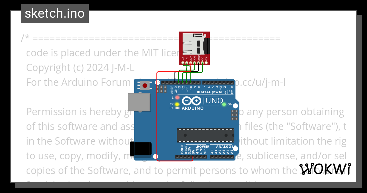

Tenez je vous ai écrit un exemple de code sans classes
dans le setup() on ouvre le fichier de config qui s'appelle config.txt et on l'analyse en remplissant le tableau dont je parlais précédemment (qui est donc assez économe en place mémoire).
s'il n'y a pas eu d'erreur, vous avez dans ce tableau, rangé par ordre du fichier les N° des switch et leur valeur (on pourrait aussi ranger la valeur directement dans le tableau à l'indice du switch en question, auquel cas on n'aurait pas besoin de la structure, juste un tableau des états. Je ne sais pas ce que vous voulez faire exactement )
J'ai utilisé la bibliothèque sdFat qui est mieux que SD (même auteur mais beaucoup plus à jour que SD et plus performante). Je lis la ligne dans le fichier grace à fgets() et j'analyse son contenu grace à sscanf()
le code

#include <SdFat.h>
#define VITESSE_SPI SD_SCK_MHZ(4)
#define PIN_CS 10
const byte tailleBuffer = 50;
SdFat carteSd;
File fichierConfig;
enum : uint8_t {AUCUNE_COMMANDE = 0, COMMANDE1 = 1, COMMANDE2 = 2, COMMANDE3 = 3};
struct CommandeSwitch {
  uint8_t idSwitch : 6; // le numéro du switch de 0 à 63
  uint8_t commande : 2; // la commande de 0 à 3
const byte nombreMaxSwitches = 64;
CommandeSwitch lesSwitches[nombreMaxSwitches];
byte nombreDeSwitches = 0;
  if (!carteSd.begin(PIN_CS, VITESSE_SPI)) {
    if (carteSd.card()->errorCode()) {
      Serial.println("Échec de l'initialisation de la carte SD.");
    } else if (carteSd.vol()->fatType() == 0) {
      Serial.println("Partition FAT16/FAT32 non valide introuvable.");
      Serial.println("Type d'erreur indéterminé");
    while (true) yield();
  fichierConfig = carteSd.open("config.txt", FILE_READ);
  if (!fichierConfig) {
    Serial.println("Erreur d'ouverture du fichier config.txt.");
  char buffer[tailleBuffer];
  int idSwitch;
  int valeurCommande;
  bool erreur = false;
  while (fichierConfig.fgets(buffer, tailleBuffer)) {
    char *debut = buffer;
    while (isspace(*debut)) debut++;  // Ignorer les espaces initiaux
    if (*debut == '\0' || *debut == '#') continue; // la ligne était vide ou commentaire
    if (sscanf(buffer, " SW %d = %d", &idSwitch, &valeurCommande) == 2) {
      if (idSwitch > 0 && idSwitch <= nombreMaxSwitches && valeurCommande >= AUCUNE_COMMANDE + 1 && valeurCommande <= COMMANDE3 + 1) {
        if (nombreDeSwitches >= nombreMaxSwitches) {
          Serial.println("Trop d'entrées dnas le fichier config. Arrêt du traitement.");
          erreur = true;
        lesSwitches[nombreDeSwitches].idSwitch = idSwitch - 1;
        lesSwitches[nombreDeSwitches].commande = valeurCommande - 1;
        nombreDeSwitches++;
        Serial.println("Valeur de commande ou numéro de switch invalide. Arrêt du traitement.");
        erreur = true;
    }  else {
      Serial.println("Erreur de format dans le fichier. Arrêt du traitement.");
      erreur = true;
  fichierConfig.close();
  if (erreur) {
  for (byte i = 0; i < nombreDeSwitches; i++) {
    Serial.print("switch N° "); Serial.print(lesSwitches[i].idSwitch + 1);
    Serial.print(" a pour valeur "); Serial.println(lesSwitches[i].commande + 1);
void loop() {}

je viens de la chargé, j ai : Erreur de format dans le fichier. Arrêt du traitement
le fichier de config est en actuellement en format "UNIX LF"
ne faut il pas le passer en format windows CR + LF ?
a mois que cela soit
1 = 1 au lieu de SW_1 = 1
2 = 3
etc
il suffit d'un '\n' (LF) en fin de ligne donc les 2 formats sont OK. le CR avant ne change rien.
le format c'est SW N° = VALEUR
Il n'y a pas de _ on écrit SW1 et pas SW_1
Les N° de 1 à 64
Les valeurs vont de 1 à 4
avec sscanf on peut sauter les espaces, donc on peut écrire SW1 ou SW 1 ou SW 1 ça ne doit rien changer
sinon un # introduit un commentaire, ça peut être sur une ligne seule ou après la définition d'un switch
pouvez vous poster votre fichier de config utilisé ? (en balise de code)

ca marche impec, juste un GRAND MERCI
j avais ceci en config.txt que j'ai remplacé par votre fichier

si vous voulez conserver le underscore, il suffit de changer le format du sscanf en
    if (sscanf(buffer, " SW_ %d = %d", &idSwitch, &valeurCommande) == 2) {
à vous de voir

#define PIN_CS 10
SdFat carteSd;
File fichierConfig;
enum : uint8_t {COMMANDE1 = 1, COMMANDE2 = 2, COMMANDE3 = 3, COMMANDE4 = 4, NON_UTILISE = 255};
uint8_t etatDesSwitches[nombreMaxSwitches];
  for (byte i = 0; i < nombreMaxSwitches; i++) etatDesSwitches[i] = NON_UTILISE;
  int idSwitch;
  int valeurCommande;
      if (idSwitch > 0 && idSwitch <= nombreMaxSwitches && valeurCommande >= COMMANDE1 && valeurCommande <= COMMANDE4) {
        etatDesSwitches[idSwitch - 1] = valeurCommande ;
        erreur = true;
    }  else {
      erreur = true;
  if (erreur) {
  for (byte i = 0; i < nombreMaxSwitches; i++) {
    Serial.print("switch N° "); Serial.print(i + 1);
    switch (etatDesSwitches[i]) {
      case COMMANDE1: Serial.println(" => commande #1"); break;
      case COMMANDE2: Serial.println(" => commande #2"); break;
      case COMMANDE3: Serial.println(" => commande #3"); break;
      case COMMANDE4: Serial.println(" => commande #4"); break;
      case NON_UTILISE: Serial.println(" => non utilisé"); break;
void loop() {}
config.txt
# FICHIER DE CONFIGURATION
# --------- GROUPE 01  ---------
SW1 = 3
SW2 = 1
SW3 = 2 # un commentaire
SW4 = 4
# --------- GROUPE 02  ---------
     SW 10          =       3
SW11 = 4
SW12 = 2
SW13 = 3
SW14 = 1
SW15 = 4
SW16 = 2
SW17 = 3
SW18 = 1
SW19 = 4
# --------- GROUPE 03  ---------
SW5 = 3
SW6 = 1
SW7 = 4
SW8 = 2
SW9 = 1
# --------- GROUPE 04  ---------
SW20 = 2
SW21 = 3
SW22 = 1
SW23 = 4
SW24 = 2
SW25 = 3
SW26 = 1
SW27 = 4
SW28 = 2
SW29 = 3
SW30 = 1
SW31 = 4
SW32 = 2
SW33 = 3
SW34 = 1
SW35 = 4
SW36 = 2
SW37 = 3
SW38 = 1
SW39 = 4
SW40 = 2
