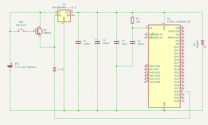

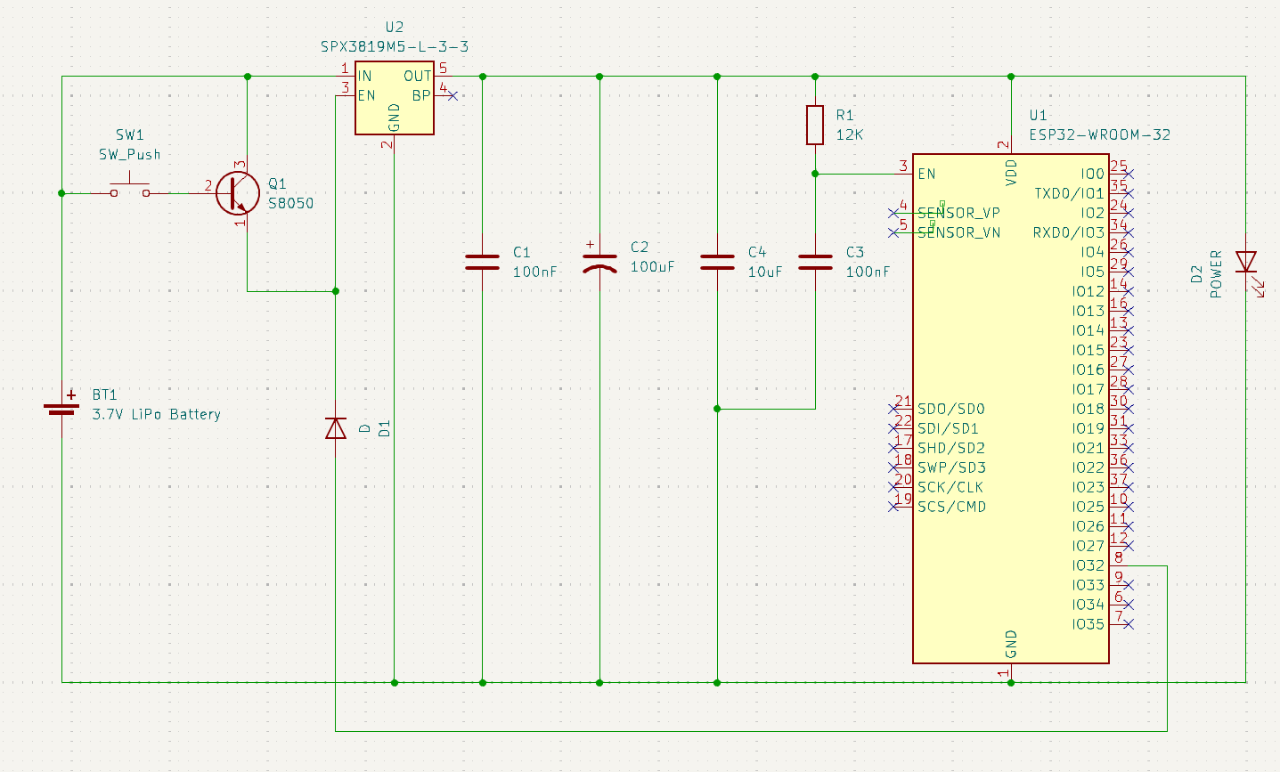

Hallo,
meine erste erstellte Schaltung. Viel kopiert aus anderen Schaltungen aus dem Internet. So ungefähr habe ich es mir vorgestellt. Bei der Diode D1 bin ich mir noch unsicher. Wird hier überhaupt eine Diode gebraucht? Ziel ist es, dass über den Push-Button SW1 -> U2 über EN enabled wird. Dadurch bekommt der ESP Strom und soll sofort (bevor der Button losgelassen wird) ein High auf Pin 8 ausgeben, wodurch U2 weiterhin enabled ist, bis man vom Code ein Low auf Pin 8 gibt.
Bitte nehmt die Schaltung nicht als Referenz um sie nachzubauen ohne sie zu hinterfragen. Ich bin noch sehr unerfahren in der Elektrotechnik. Bspw. wofür werden die ganzen Kondensatoren C1, C2, C3 und C4 benötigt?
Vielen Dank für eure Hilfe!
Grüße
Daniel
Den Transistor Q1 kannst du dir sparen. Da reicht eine Diode. Und D1 darf bleiben.
Ja die Kondensatoren werden gebraucht, auch ein Widerstand an der Led D2.
Vielleicht hilft beim Entwickeln ja sowas:
So schnell startet der ESP nicht, je nach Code kann schon länger als Sekunde sein, ich wurde die Power Diode mit einem Widerstand über einen Pin schalten, sofort in void loop () dann hats der ESP sein Start fertig, und signalisiert das.

Vielen Dank HotSystems, ich habe meine Schaltung überarbeitet. Den Widerstand habe ich glatt vergessen.
Kannst du mir sagen, welche Diode ich für D1 und D3 nehmen könnte / sollte? Gerne konkret ein Modell.
Kai-R dank dir für die Links - beide Seiten habe ich noch nicht gesehen.
fony der reine Start vom ESP? Sprich in der setup() Methode direkt in der ersten Zeile auf High setzen, kann bis zu einer Sekunde / Sekunden dauern? Im Internet habe ich Werte von ca. 50-900ms gefunden. Je nach Größe des Images und ob Logs ein- oder ausgeschaltet sind. Ist aber dennoch ein sehr guter Hinweis. Ich habe dafür noch eine 2. LED (D4) eingebaut. Jetzt kann man sehen, wann der ESP Strom bekommt und über D4 kann man anzeigen, ob der ESP am Arbeiten ist. Dank dir!
Zusätzlich müsste ich die Zeit bis der ESP gestartet ist über einen Kondensator ausgleichen können oder? Weiß jemand welchen, wo und wie ich den einsetzen müsste?

Ich kenne den Regler U2 nicht, aber im Datenblatt sollte erkennbar sein, mit welcher Spannung der Regler aktiv geschaltet wird, oder eben gesperrt wird.
Da könnte eine 1N4148 reichen oder es muss eine Schottkydiode.
Evtl. wird ja auch noch ein Widerstand gegen GND benötigt.
Als es noch keine keramischen Kondensatoren mit C4 = 10 uF gab, ging es auch ohne.
Einem großen Elko zusätzlich einen keramischen parallel zu schalten, ist wegen unterschiedlichem Verhalten bei höheren Frequenzen sinnvoll.
Die "Power-LED" und D4 (die ist vermutlich falsch gezeichnet) könnte dieselbe sein.
Den Start-Taster so lange zu drücken bis diese reagiert, wird man sich schnell angewöhnen.
Alternativ kannst du einen Haltekondensator zwischen EN des Spannungsreglers und GND setzen. Da EN wohl recht hochohmig ist, sollte der über einen parallel Widerstand entladen werden.
Welche Dioden du für D1 / D3 nimmst, ist völlig wurscht. Ich hab noch 75 von 100 1N4007 hier rumliegen, 1N4148 kosten (in China) 1ct / Stück.
