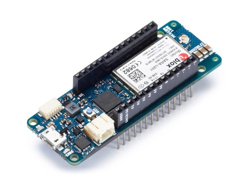

Si je ne me trompe pas la carte GSM Shield 2 est compatible avec les fréquences européenne.
Vous avez maintenant le ARDUINO MKR GSM 1400 qui embarque directement du GSM dans un Arduino MKR et il coûte à lui tout seul moins cher que le Arduino GSM Shield 2 (de mémoire je ne crois pas que vous avez la fonction téléphonie mais dans vos explications vous ne décrivez pas cela comme un besoin). L'antenne n'est pas fournie donc faudra en prévoir une si vous partez la dessus.
pour l'alimentation prévoyez large en puissance, au moins 2A car la partie GSM consomme bcp en émission. Une prise USB d'un ordi ne suffira pas (généralement 500mA)
si vous partez sur un UNO, le relais devra être pilotable en 5V, si vous partez sur une solution type MKR alors il faut qu'il soit pilotable en 3.3V

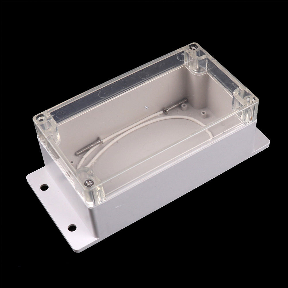

prévoir un petit boitier étanche pour une installation isolée n'est pas forcément une mauvaise idée. On trouve des trucs comme cela sur eBay (IP66 Waterproof Outdoor Enclosure Case Electrical Junction Box 2Way Terminal ZJZ) pour environ 3€
vous faites renter l'alim de l'arduino d'un côté, le relais sort de l'autre côté. La boîte fait 127mm x 59mm x 36mm donc normalement assez de place pour rentrer un MKR (~7cm x 2,5cm) + relais

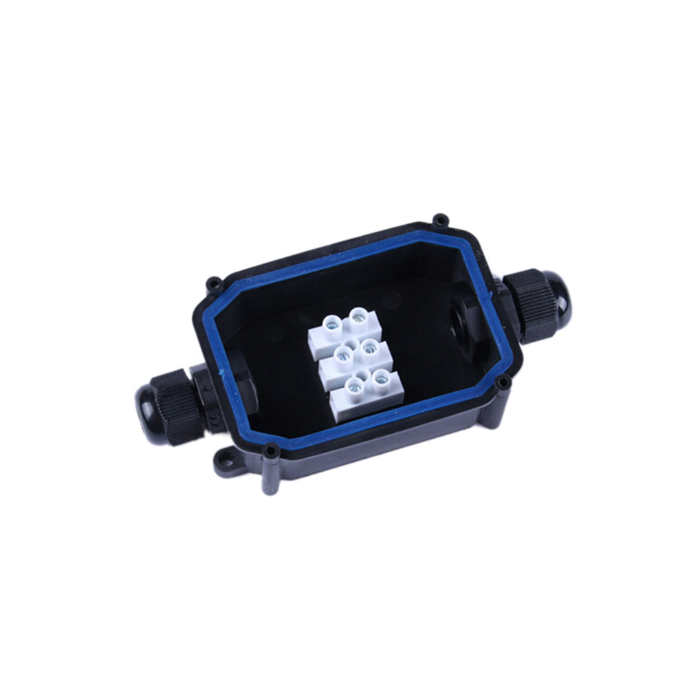

Si vous partez sur un uno avec le shield, faut plus grand - il existe plein de types de boites étanches genre (Clear Waterproof Plastic Electronic Project Box)
mais pas forcément avec des entrées "étanches" - mais il ne tient qu'à vous à les creuser et mettre des "Connecteur etanche presse-etoupe" aux bons endroits

Je pars sur la carte que tu as mise en lien.
Je prends en compte tes conseils pour l'alimentation et l'avertissement pour la la commande du relais.
