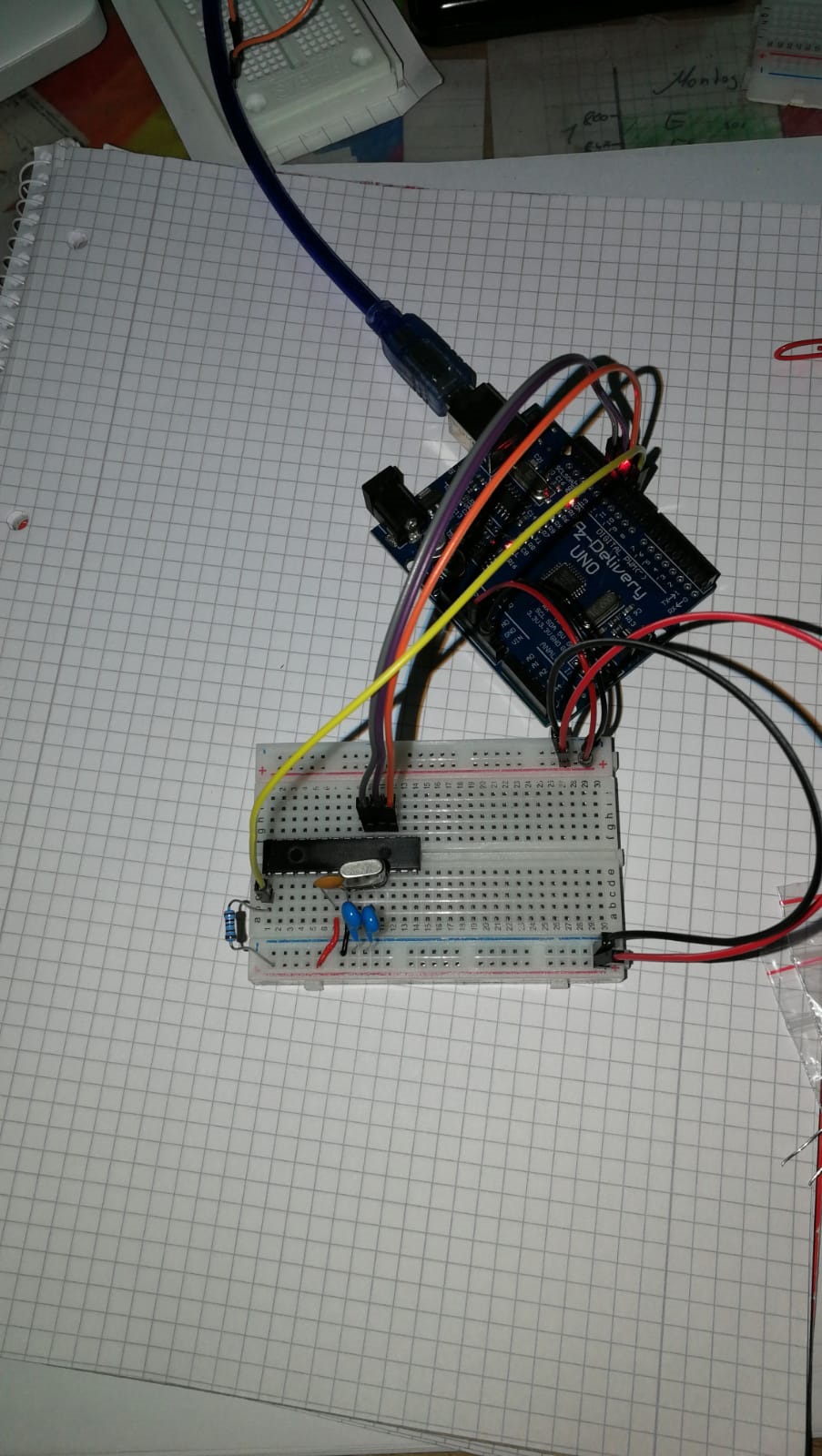

Hallo,
ich habe seit längerem das Problem, dass ich bei meinen ATmega328 keinen Bootloader brennen kann bzw. keine Programme mehr draufspielen kann. Ich habe auch schon mehrere Sachen hier aus dem Forum versucht und habe auch schon mehrmals meine Schaltungen überprüft.
Als Programmer benutze ich einen Arduino Uno und benutze die Arduino IDE 1.8.11. Auf dem Uno befindet sich der Sketch ArduinoISP, welcher erfolgreich Hochgeladen worden ist.

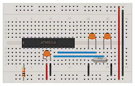

Der Aufbau ist nach dieser Anleitung aufgebaut worden Link. Der Aufbau hat auch bereits funktioniert, tut es jetzt aber nicht mehr.

Im Anhang ist ein Foto von dem Aufbau.
Ich versuche schon länger das Problem zu lösen aber es will einfach nicht funktionieren. Woran kann das liegen?
Schon mal danke im Voraus.
Ich würde dir ja gerne helfen, sehe aber nicht, was du falsch machst....
Da fehlen 2 Versorgungsanschlüsse.
Und der Quarz ist recht weit weg.

In meiner Aufgebauten Schaltung ist der Quarz direkt hinter den Pins 9 und 10. Die beiden Versorgungsleitungen entfallen, da die Kondensatoren direkt von Pin 9 und Pin 10 an GND geschaltet sind.
Der ATMega328P hat zwei CND, einen Vcc und einen AVcc Anschluss
Davon fehlt die Hälfte auf dem Bild.

Ich sehe keine Abblockkondensatoren 100nF an der Versorgungsspannung und auch keinen Elko 10μF am Reset des Uno.
Sorry, hab mich da irgendwie gerade vertan. Habe jetzt noch die beiden Leitungen AVCC und GND gelegt, der ausgegebene Fehler ist jedoch immer noch der gleiche.

Im Anhang ist nochmal der verbesserte Aufbau.
Den 100nF Kondensator habe ich zwischen den Pins 7 und 8 geschaltet. Brauche ich wirklich einen Elko am Reset des Uno? Es hat vorher schon mal funktioniert ohne den Elko.
Und der Elko ?
Den Elko brauchst du, wenn es funktioniert hat, war es Zufall.
Die beiden dicken blauen Brocken sollen 22pF Kondensatoren sein?
Das kann ich fast gar nicht glauben.
Da könntest du Recht haben, sind ein bissel dick. :wink:

Ich vorhin bei beiden den Haken gesetzt. Das dürfte ja nicht weiter schlimm sein, wenn das beides aktiviert ist.
Die beiden Kondensatoren sollten 22pF haben, habe sie jetzt nochmal gegen andere 22pF ersetzt die kleiner sind. Der Fehler ist allerdings unverändert.
