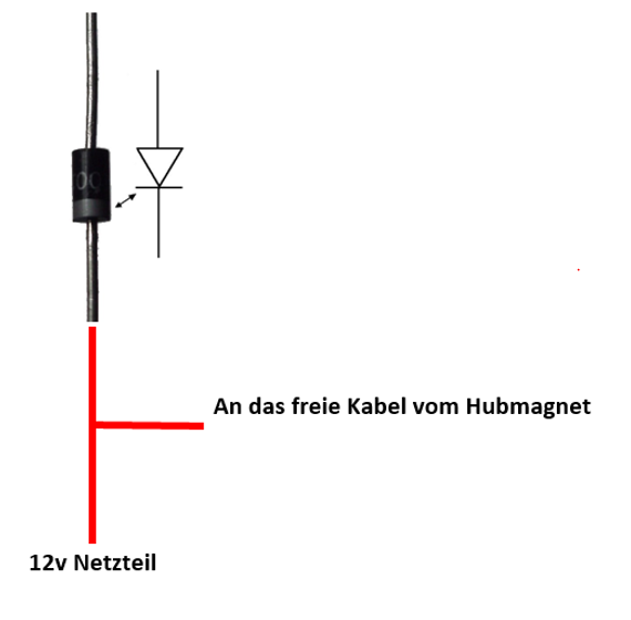

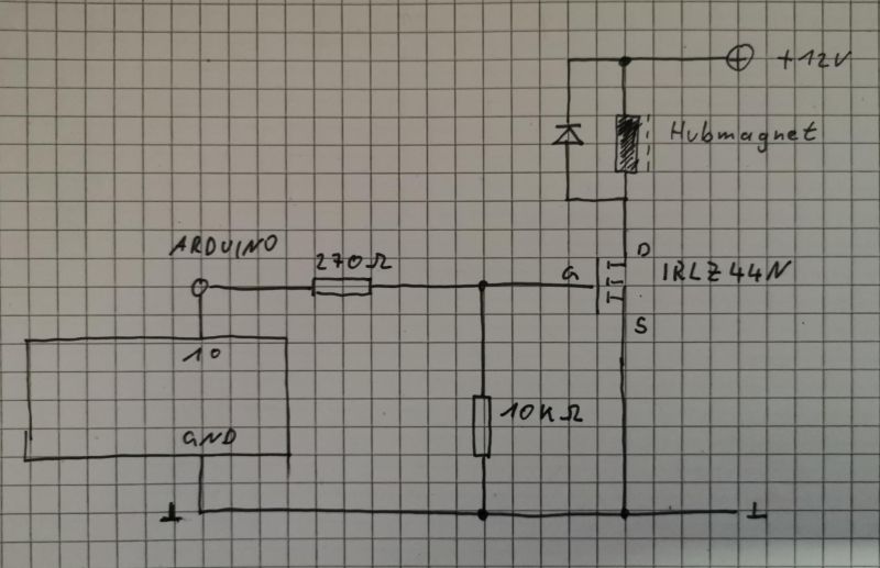

ich habe letztes Jahr schon mal ein Hubmagnet gemacht gehabt nur leider finde ich ihn nicht mehr mit der Verkabelung.
Also habe ich es so gemacht wie ich es noch im Kopf habe. Dabei kommt aber herraus, klemme ich es an 12V an geht der Hubmagnet hoch und bleibt da.
Teileliste: Diode 1N4007, Mosfet IRLZ44N TO-220, Wiederstände hatte ich hier damals nachgefragt, Hubmagnet 12v, 1A, 12w, 20N
So habe ich es im Kopf:
Sieht jemand zufällig meinen Fehler?
Vielen Dank schon mal und einen schönen Tag noch :slight_smile:
Hallo Maurice,
fast richtig. Ich würde sagen, dass das untere Bild schon richtig ist. Den Hubmagnet musst du aber auf der einen Seite mit dem + vom Netzteil verbinden und die andere Seite auf den Pin2 (Drain) vom FET. Damit er dir beim Schalten den Arduino nicht abschießt, benötigt er eine Freilaufdiode. Die muss so beschalten werden, dass die Kathode (der Strich) oben ist (bei dem + vom Netzteil). Die andere Seite der Diode kommt an den anderen Anschluss vom Hubmagnet.
Gruß Bepo
Scheint aber alles richtig verkabelt zu sein, wenn wie im Bild...
Schaltet der Hubmagnet/Solenoid auch, wenn die gelbe Leitung nicht mit dem Arduino verbunden ist oder wenn sie mit Masse verbunden ist? Dann hat der Transistor wohl immer Durchgang und scheint defekt. Zumindest würde ich persönlich diesen als erstes tauschen...
Das untere Bild ist nur FAST richtig. Der Gatevorwiderstand gehört eigentlich VOR den Entladewiderstand.
Ist die Masse des Arduino auch angeschlossen?

Einspruch !
So wie der TO es gezeichnet hat, ist es besser.
Nach deiner Zeichnung bilden beide Widerstände einen Spannungsteiler, der u.U. einen Nachteil haben kann.
Abgelehnt !
Anders herum gibt es ebenfalls Nachteile, nur auf der anderen Seite (also für den Arduino und nicht für den MosFet)
Bei richtiger Auslegung sind die Nachteile in beiden Fällen vernachlässigbar. Aber ein Schluss des Entladewiderstandes ist bei der Variante mit dem Vorwiderstand direkt am Ausgang das Controllers für kein Bauteil gefährlich. Bei deiner Variante würde ein Schluss des Entladewiderstandes den Controller eventuell beschädigen.
In Summe ist die Möglichkeit daß etwas durch einen Fehler eines Bauteils ein weiteres kaputt geht, bei meiner Variante geringer, als bei deiner.
