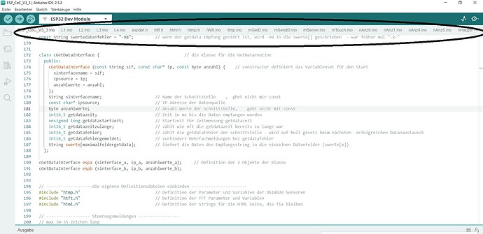

**Author:** ![peter26](https://dub1.discourse-cdn.com/arduino/user_avatar/forum.arduino.cc/peter26/32/1126914_2.png) [@peter26](https://forum.arduino.cc/u/peter26)\
**Post date:** [September 2, 2024, 11:50am UTC](https://forum.arduino.cc/t/fehlermeldung-c-forbids-converting-a-string-constant-to-char/1297671/8 "2024-09-02T11:50:27Z")
</div>
Danke auch für deinen Input - aber es funktioniert und das reicht mir vorerst mal.
Anbei mal ein Screenshot - das macht in dem fall echt keinen Sinn den Code aus allen Tabs zu laden - es reichen die relevanten Teile
 ![Zwischenablage02](https://europe1.discourse-cdn.com/arduino/original/4X/f/0/c/f0c5b954e2340811e5986ba97c70f5ce2b7c5b00.jpeg)
<div class="post-metadata">
**Author:** ![michael\_x](https://dub1.discourse-cdn.com/arduino/user_avatar/forum.arduino.cc/michael_x/32/628623_2.png) [@michael\_x](https://forum.arduino.cc/u/michael_x)\
**Post date:** [September 2, 2024, 1:43pm UTC](https://forum.arduino.cc/t/fehlermeldung-c-forbids-converting-a-string-constant-to-char/1297671/9 "2024-09-02T13:43:54Z")
</div>
> [@noiasca](#):
> Man postet vollständigen Code.
> Punkt.
Ein leeres `void loop() {}` kann man sich schonmal sparen. aber sonst richtig.
**Vollständiger Code** muss oft nicht länger als 5 .. 10 Zeilen sein.
"Den gesamten Code" will eigentlich keiner sehen, da kriegt man dann nur irrelevante Tips, z.B. dass man heutzutage `constexpr` statt `#define` schreibt und ähnliche (richtige aber --wie gesagt-- irrelevante) Tips.
