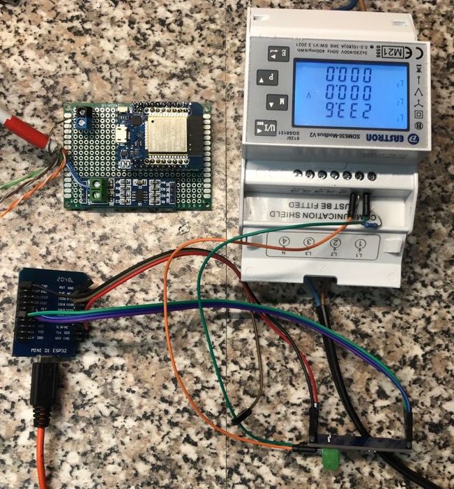

Hallo Miq,
habe mit der eModbus Library ein wenig experimentiert - jedoch ohne Erfolg. Ich kann meinem SDM630 keine Daten entlocken.
Kannst du mir ein Minimal-Sketch zum Auslesen deines Schneider-Zähler mit Hilfe der eModbus Library bereitstellen?
Habe auch nochmals mit der esp32ModbusRTU Library experimentiert. Hier kann ich Daten mit Hilfe der Demo empfangen ... jedoch nicht stabil. ESP32 runtertakten geht besser, zwei Aufrufe hintereinander gar nicht ... also auch keine Alternative.
Gruß Arduino4Fun

Hallo Miq1,
der Zähler hat per Default die ID 01. Der Adapter nutzt RE/DE über Pin 4. Die Baudrate beträgt 9600 und ich verwende die Pins RX 16 und TX 17 somit Serial2. Termininierung Senderseitig über den den Adapter und Engerät über den SDM630, siehe Bild. Test-Verbindung über ein CAT Kabel.
Gruß Arduino4Fun

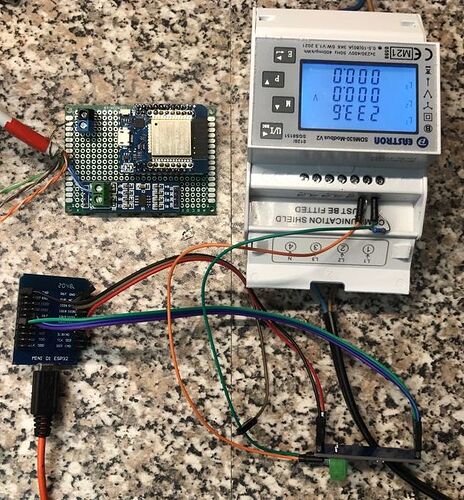

Hallo Miq1,
danke für den Sketch. Habe ihn ausprobiert. Bekomme jedoch die Fehlermeldung
e[0me[1;33m[E] 24774| SDM630_004.ino       [  57] handleError: Error response: E5 - Packet length error
Um die HW auszuschließen, habe ich den Aufbau dupliziert - fliegend - jedoch gleiches Ergebnis. Hoffe nicht, dass es am SDM630 liegt.
Arduino4Fun
E5 ist bei RTU in der Regel ein Timingproblem.
Benutzt du die Arduino-IDE? Dann müsstest Du leider manuell in der Datei Logging.h in der eModbus-Library mal das #define LOG_LEVEL auf LOG_LEVEL_VERBOSE setzen, neu übersetzen, laufen lassen und hier den Output posten. In anderen Entwicklungsumgebungen reicht das Compilerflag -DLOG_LEVEL=6.
