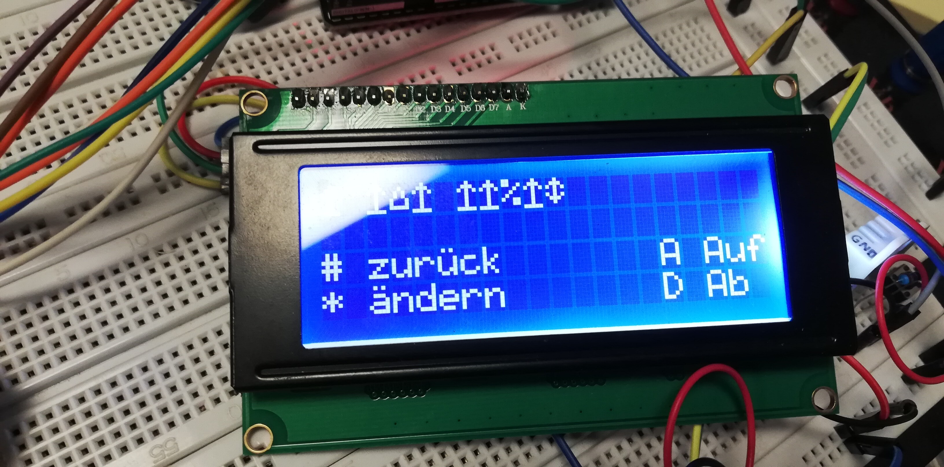

Ein weiteres Problem ist das ich auf dem Display, sobald ich ins Menü gehe, immer wieder wirre Zeichen bekomme....

Poste doch mal ein Foto deiner "wirren Zeichen" auf dem Display.

Hier noch die wirren Zeichen im Anhang...

Und die komischen Zeichen deuten darauf, dass du keine Pullups am I2C-Bus hast.
Hallo Dieter,
meinst Du die einzelnen ino Dateien, oder wirklich den ganzen Codetext?
Pullupwiderstände (4,7kOhm) sind eingebaut...

Hallo zusammen,
ich habe bezüglich der "wirren Zeichen" jetzt verschieden Widerstände als Pullup am I²C Bus zwischen 4,7K und 10K getestet, leider keine Besserung.
Was ich nicht verstehe ist, das die Anzeige im Normalbetrieb einwandfrei geht, und nur sobald ich im Menü bin kommt es zu diesen "wirren Zeichen"....
Gruß Lafi
Lafi2004:
Um da jetzt einen Fehler zu finden, muss man sicher am Projekt Messungen vornehmen und dazu das Projekt nachbauen.
Im Sketch habe ich so keinen offensichtlichen Fehler erkennen können.
Du kannst aber an diversen Stellen serielle Ausgaben einbauen, um über diesen Weg deinen Sketch zu debuggen.
Da kommst du sicher an die Fehlerquelle ran.
