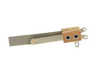

Es gibt für Flipper-Automaten reichlich spezielle Taster, an deren Ende man eine hübsch gestaltete Treffer-Fläche anbringen kann. Die reagieren auch schön elastisch und leichtgängig auf die dagegen prallende Kugel. Ein schlichter Knopf-Taster könnte zuviel physischen Widerstand aufbringen, um eine Auslösung zu erkennen.

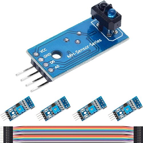

Es gibt Gabellichtschranken (wohl zu klein) und Reflexionslichtschalter mit Auswertungselektronik (Komparator) zB als Linienfolger, HindernisSensor oder Näherungssensor.
zB: (sind keine Kaufvorschläge sondern nur Beispiele für die Hardware)
