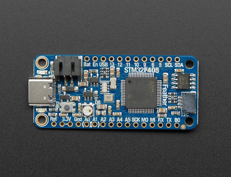

Vielleicht mal als Anregung:
Da gibts auch 'n pdf zum download
Du musst dann eben die Boardunterstützung für diese Boards in der IDE installieren. Dann sind die genauso mit der Arduino IDE programmierbar wie z.B. auch die ESP-Boards. Etwas unübersichtlich wird es leider dadurch, dass es inzwischen 2 verschiedene Cores für die STM32 Boards gibt. Zum einen den schon älteren von Roger Clark, zum anderen inzwischen einen von STM selbst. Leider sind diese Cores nicht kompatibel. Solange man aber nur die 'Standard' Funktionalitäten nutzt dürfte das egal sein.
Eigene Erfahrung habe ich nur mit dem Core von Roger Clark, der aber hauptsächlich den STM32F1 unterstüzt. Die Unterstützung der STM32F4 Boards ist nur eingeschränkt. Der Core von STM unterstützt eine Vielzahl von STM32 Boards.
Beide Cores lassen sich über den Board-Verwalter installieren ( auch parallel ) wenn man die entsprechende URL in den Voreistellungen einträgt.
Für den Core von Roger Clark: http://dan.drown.org/stm32duino/package_STM32duino_index.json
Für den Core von STM: https://github.com/stm32duino/BoardManagerFiles/raw/master/package_stmicroelectronics_index.json
Ein Unterschied ist auch noch, dass diese Boards in der Regel keinen Arduino Bootloader drauf haben. Die STM32F4 haben einen USB-Bootloader im ROM, der von dem STM Core unterstützt wird. Der muss aber vor dem Hochladen immer manuell über Taster auf dem Board aktiviert werden.
Die STM32F1 haben einen Bootloader, für den ähnliches gilt, der aber nur über die serielle Schnittstelle funktioniert. Da braucht man noch einen seriell-USB Umsetzer. Der Core von Roger Clark hat aber eigene F1-Arduino Bootloader, die man aufspielen kann. Dann funktioniert es da automatisch wie mit den AVR Bootloadern.
Ansonsten kann man auch eine StLink verwenden, damit geht es komfortabler. Ich benutze meist einen Clone des StLink V2 z.B. den ( keine Händlerempfehlung!). Die sind recht günstig, und es hat bisher immer gut funktioniert. Es gibt inzwischen auch eine Version 3, die ich aber nicht kenne und noch nicht eingesetzt habe.
