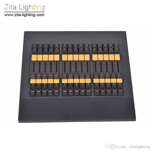

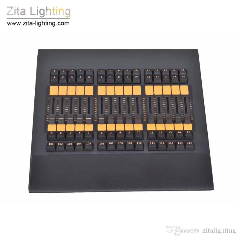

Ich besitze einen Arduino Mega 2560 und möchte mir dort einen Midicontroller raus bauen.
Der Controller soll insgesamt aus folgenden Komponenten bestehen:
15x ALPS 60mm Fader 10kOhm
60x Cherry MX Brown Button (welche aufgrund der nicht ausreichenden digitalen I/O Ports in einer Matrix abgefragt werden sollen)
Ich würde gerne jeden Cherry MX Button mit einer kleinen LED versehen. Ich habe allerdings nun zwei Tage im Internet nach einer vergleichbaren Rechnung gesucht und auf jeder Seite wird mir gesagt, dass bei einer Anzahl von 4 LEDs Schluss sein müsste. Außerdem habe ich viele von 40mA Maximal an einem Pin gehört und ich glaube 400 oder 500mA durch USB.
Meine Frage ist nun kann das klappen für die Buttons 60 Orange 3mm LEDs zum leuchten zu bringen ?
Und werden die anderen Komponenten dann noch ordnungsgemäß funktionieren ?
Wo liegt mein Denkfehler oder wieso ist es dann bei Tastaturen, welche mit einem USB Kabel angeschlossen werden möglich mehr als 100 LEDs zu versorgen ?
Anbei füge ich noch ein Foto wie der fertige Controller ungefähr aussehen soll, damit man sich ein Bild machen kann.
Danke schonmal für eure Hilfe !
