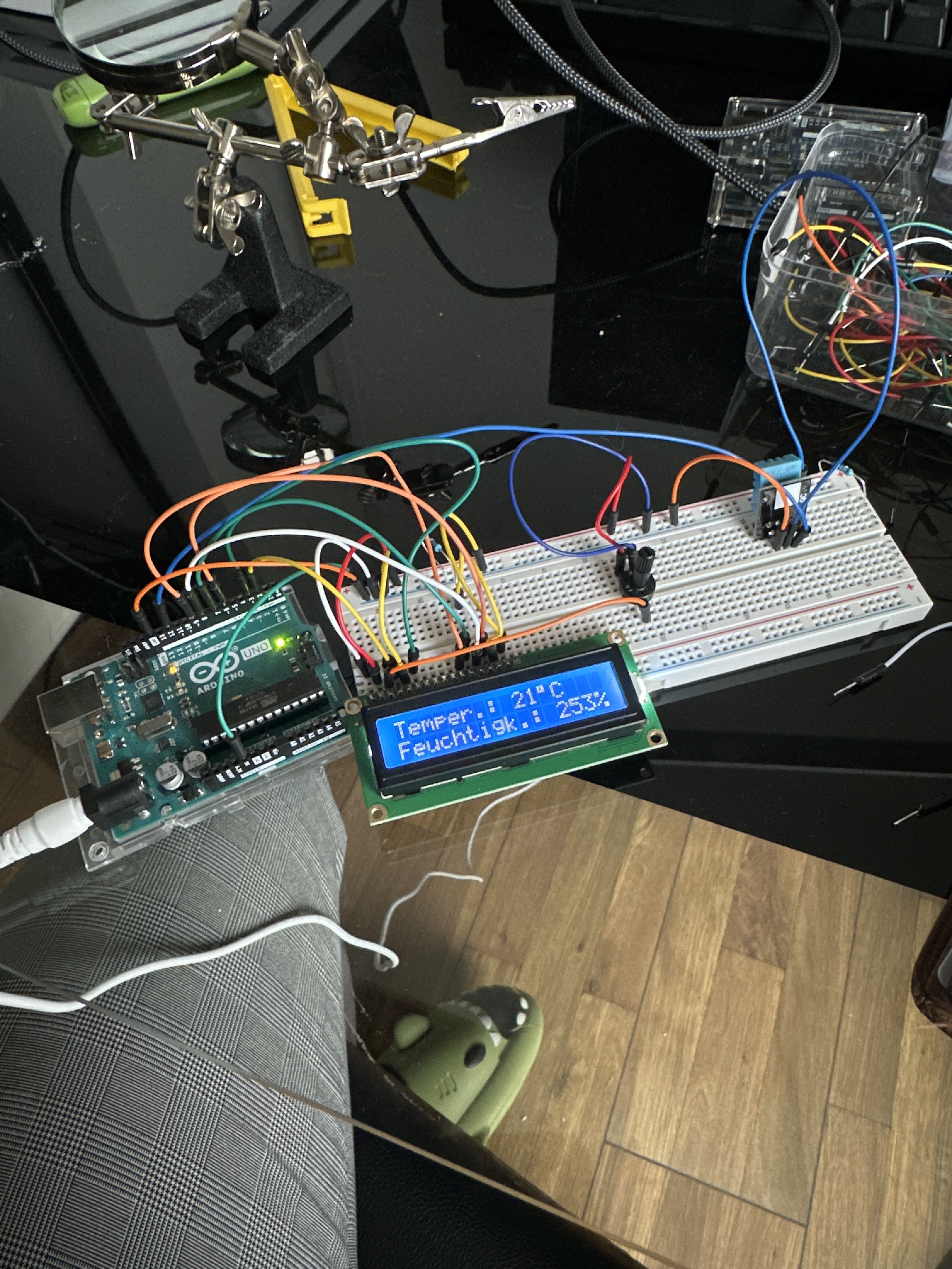

Hi, ich hab mir mal eben einen Account erstellt weil ich eine Frage zu einem bei mir auftretenden Problem habe das ich einfach nicht gelöst bekomme.
Ich wollte eine einfache Schaltung aufbauen (im Bild zu sehen) mit der ich die Werte die mein DHT11 Sensor an meinen Arduino abgibt auf einem 16x2 LCD ausgeben kann.
Das gute ist, dass auch alles soweit funktioniert bis auf eins: die relative Feuchte gibt er mir als 253, manchmal auch 254 aus. Ich komme einfach nicht dahinter wieso.
Da ich noch recht neu im Thema Arduino bin sag ich einfach mal: bitte gebt mir Bescheid welche weiteren Information nötig sind, ich schätze ein Bild und der Code sind ein guter Anfang.
Liebe Grüße :vulcan_salute:
P.S.: der Code unten ist nach den Bildern entstanden, die Ausgabe ist nun entweder auf beiden reihen eine kryptische Folge von komischen Zeichen oder Temperatur & Feuchte = Fehler, scheint random zu sein, wechselt aber nur seinen Zustand wenn ich das Board resette :frowning:

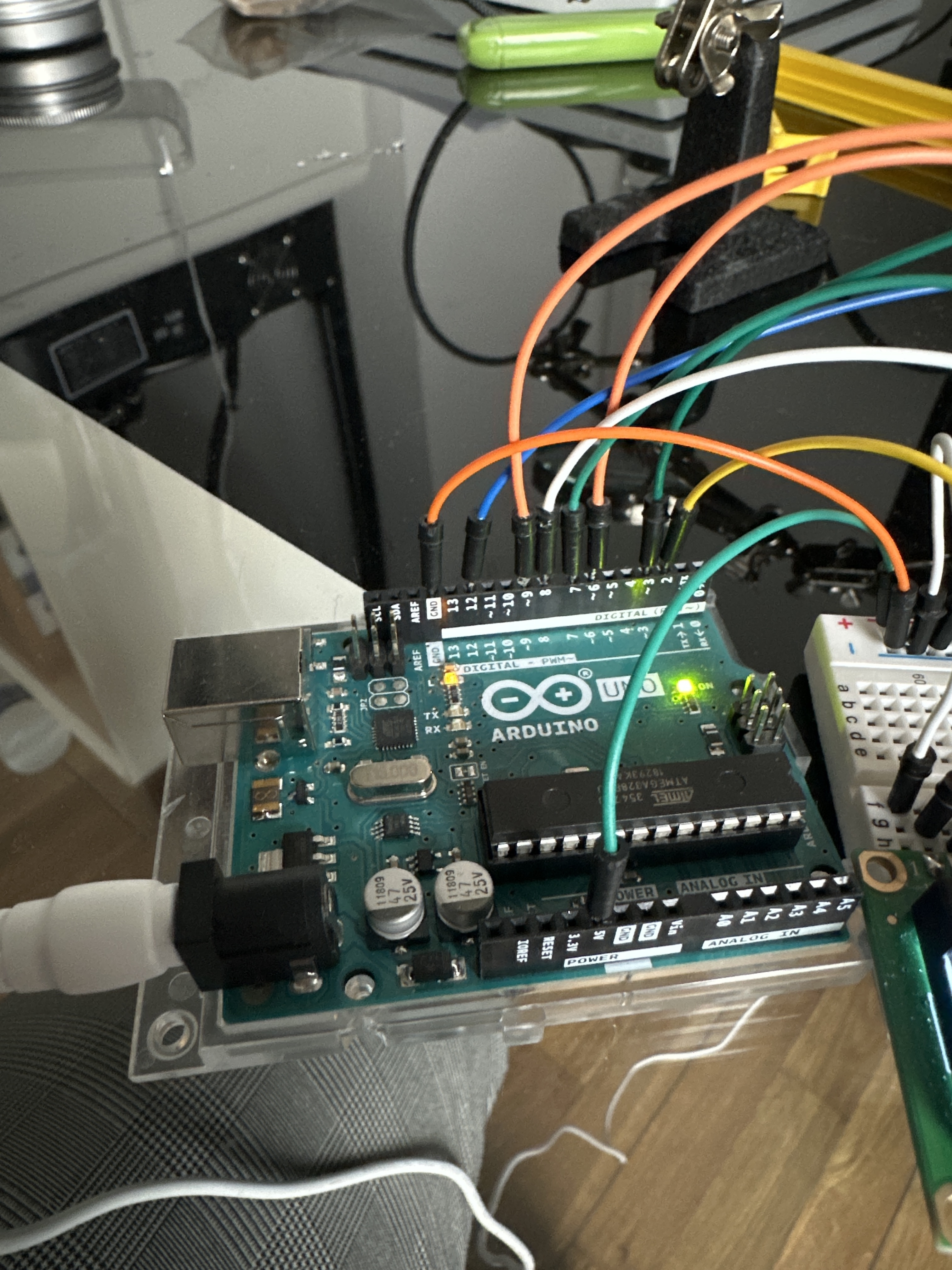

I cannot follow the wiring, an annotated schematic would be great. I will take a SWAG and say the display is not properly wired or a loose connection. Check that very carefully.
Ich kann der Verkabelung nicht folgen, ein kommentierter Schaltplan wäre toll. Ich werde einen SWAG nehmen und sagen, dass das Display nicht richtig verkabelt ist oder eine lose Verbindung besteht. Überprüfen Sie das sehr sorgfältig.
[image]
Baue mal diese if-Bedingung zum Testen aus.
 if(temp != sensor.readTemperature() || hum != sensor.readHumidity()){
Ich vermute mal, dass der Sensor zu schnell nacheinander gelesen wird.

Ich hab das Problem ausfindig gemacht: Es lag an der Library .
Was der genaue Grund ist kann ich nicht sagen aber ich habe nun Adafruits Library verwendet und nun klappt alles :slight_smile:
Danke trotzdem an alle :smiley:
