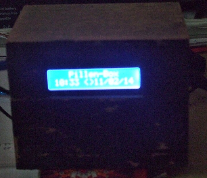

Hier ein Bild mener Pillenbox:
In der Anzeige wird , die Uhrzeit und das Datum so wie der Titel (Pillenbox) ausgegeben. über die Tasten der LCD kann die Uhrzeit verstellt werden und die Alarmzeit eingestellt werden. Bei Alarm, fängt der Buzzer an zu piepen und bei öffnen der Box, stellt sich der Alarm aus durch Lichteinfall über einen Fotowiderstand. Desweiteren werden bei der Alarmzeit , eine Aufforderung die Pillen zu entnehmen die man braucht auf dem Display angezeigt, welche nach Ausführung wieder auf Uhrzeit und Datum zurück gesetzt wird. Als kleinen Zusatz habe ich noch ein Geburtstags Kalender mit eingebaut(da ich diese auch immer vergesse :)) der mir die Geburtstag an dem eingegebenen Tag mit Nemen der Person jede Stunde für 1Minute auf das Display ausgibt. Aber nun das Bild.

Hallo,
Deinen “Pillenbox” Beitrag lese ich mit leichtem Schmunzeln schon einige Zeit mit…
Du hast ja ein Foto eingestellt. Was wird denn dort angezeigt?
Die aktuelle Zeit/Datum- oder die Zeit/Datum, wann nächste Pille?
Gruß und Spaß
Andreas
Nein, das ist die Aktuelle Zeit / datum, die Zeit wann der Alarm für Pillen einnahme losgehen soll ist frei wählbar, dann wird zur gewählten Zeit, ein Buzzer ausgelöst der los geht und die Anzeige wechselt auf die Anzeige welche Pille genommen werden soll (frei wählbar) bei öffnen der Pillenbx wird ein Lichtsensor aktiviert und der Arlarm geht aus und das Display wechselt wieder auf Uhrzeit und Datum. Zusätzlich habe ich noch einen Terminkalender mit programmiert für geburtstage, da ich die immer vergesse, da wird dann jeweils an dem Tag wo eine eingetragene Persin geburtstag hat, jede Stunde der nahme der persohn aufs Dislay gezeigt. Das wars .... ich überlege noch ob ich den Terminkalender nicht noch auf Arzt termine erweitern soll, oder sonst was schönes noch. Platz habe ich noch satt. ich brauche nichts was hinterm ferseh leuchtet oder s extra`s..... ich habe schon 3 Uhren, eine Wetterstation, mein Aquarim und unseren Wohnwagen verbaut mit Arduin und LED, aber da mir das Basteln Spaß macht suche ich immer irgend etwas was man auch Praktisch nutzen kann und die Idee mit der Pillenbox war nicht die schlechteste , da ich Medikamente nehmen muss und ein wenig schlonzig bei sowas bin , werde ich immer im richtigen Moment daran erinert das ich mal wieder was schlucken muss :)
