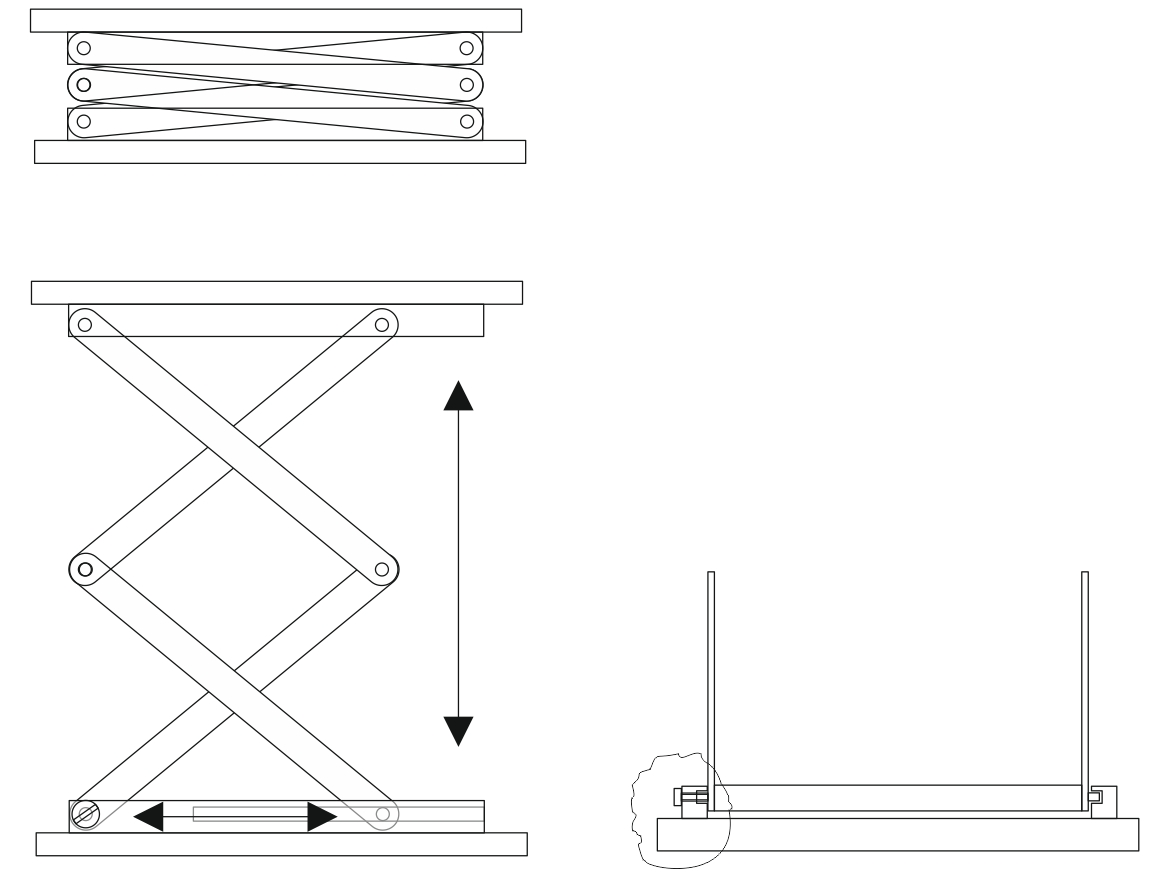

Zur Mechanik:
Ich könnte mir einen Kasten vorstellen. Wenn an den Ecken die 4 Gegenstände eingelegt werden, klappt in der Mitte eine Platte nach unten und gibt einen Schacht frei.
in diesem Schacht hebt sich dann eine kleine Plattform, z.B. in der Art einer Scherenhubbühne.
Der Effekt könnte durch Licht- und Toneffekte verstärkt werden.
Die Platte, die nach unten klappt, wie eine Falltür, kann entweder nur nach unten fallen in dem ein Riegel gelöst wird, oder mittels Servo langsam nach unten gefahren werden.
Der Hubtischantrieb könnte mittels einer Gewindestange und eines Endlosservos erfolgen.

Die Hebebühne:
Das Prinzip "Nürnberger Schere" wie es bei vielen Hebebühnen angewendet wird.
Man kann es mit nur einer Schere machen, dann ist die Höhe begrenzt, oder mehrere, dann wirds höher.
Funktion: unten und oben ist jeweils eine Seite der Schere (hier links) fest, die andere Seite ist in einer Nut verschiebbar. Wenn unten die Schere zusammengezogen wird, streckt sie sich in die Höhe.
Das zusammenziehen kannst du mit einem Servo und Gestänge machen (braucht Kraft), oder mittels einer Gewindestange, die über einen (Schritt-)Motor gedreht wird. Wenns kein Schrittmotor ist, brauchts Endschalter oder -sensoren.
Das Zusammenziehen könnte man auch mittels Schrittmotor machen, der einen Bindfaden aufwickelt. Geeignet wäre dieser Schrittmotor mit Getriebe, daher genügend Drehmoment bei guter Mechanik. Die unipolare Ansteuerung ist einfach.
