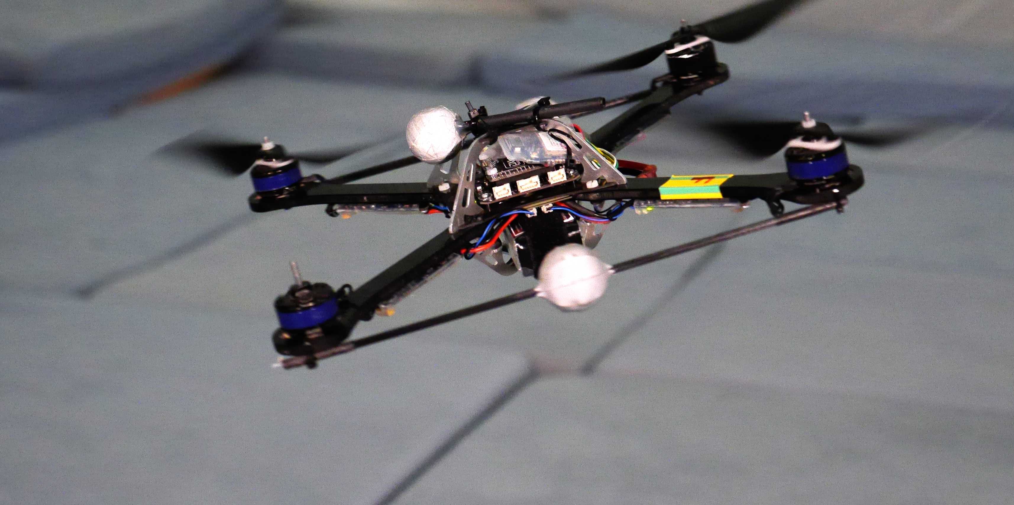

Es gibt eine Truppe Leute, ich meine sogar von einer deutschen Uni, die haben eine Software entwickelt die einen Quattrocopter landet wenn eins der 4 Antriebe ausfällt. Das Ding fällt trudelnt und sich überschlagen zu Boden und die restlichen Motoren versuchen den Bewegungen entgegen zu wirken. Der Copter stürzt zwar nach wie vor ab, kommt aber wesentlich sanfter auf dem Boden auf. Also vieles ist Möglich, man muss nur für vorher an jede Situation mal gedacht haben :wink:
EDIT: Es sind Schweizer und sind schon ein Stück weiter gekommen...
Habe ich schon mit nur 2 (gegenüberliegenden) Rotoren gesehen. Hier im Rahmen eines TED Talks bei ca. 6:45. Kontrolliertes trudeln sozusagen.
