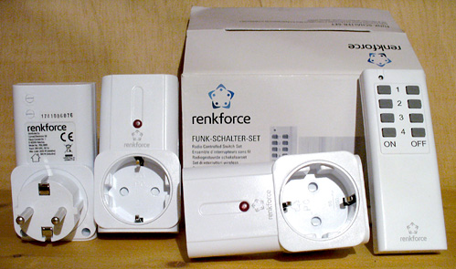

Das einzige Modell mit "fest eingestellter Kodierung" war diese hier:
Kannte ich bisher nicht, noch nie ausprobiert. Andererseits: sieht den "1000 N" ziemlich ähnlich.
Trotzdem: wäre es ein Experiment - es war 17:55.
Sprung ins kalte Wasser - Wassertemperatur: etwa 25 Euro. Naja. ![]()
Zuhause (433 MHz-Sender hatte ich noch, nur die "Funksteckdosenlade" war gerade leer) war es dann fast ein wenig spannend - wird der Bekannte am Osterwochenende lustvoll basteln oder grimmig schmollen?
Nach dem Auspacken:
Ausstattung:

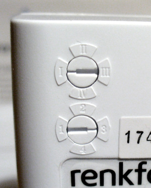

Auf der Rückseite der Steckdosen, zwei Drehcoderierschalter: 4 "Gruppen" (I, II, III, IV) und 4 "Kanäle" (1, 2, 3, 4):

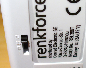

Auf der Rückseite der Fernbedienung: Schiebeschalter mit 4 Positionen zum Einstellen der "Gruppen" (I, II, III, IV):
