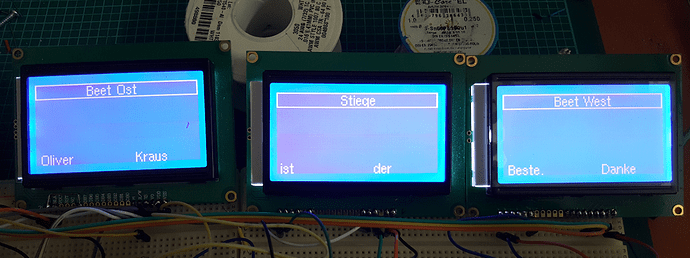

Danke Oliver !
Genau das war es - drei x Picture Loop.

Dass ich einen prinzipiellen Fehler im Aufbau habe ist mir gar nicht klar gewesen. Solange ich nicht über die Zeile 55 gekommen bin hat ja alles geklappt.
Mit der U8g2 kämpfe ich noch. Das liegt aber nicht an der Lib sondern am Display. Eines der 3 flimmert und der Fehler wandert mit - eindeutig ein Displayfehler.
Schlampig wie ich bin sind das 3 Displays garantiert von drei verschiedenen Herstellern und unterschiedlich alt. Gut - ich erwarte bei den Stückpreisen nichts. Steckbrettaufbau tut das übrige dazu.
Danke für den Tipp.

Also Das muß man doch zeigen :wink:
Schön, daß Das klappt!
