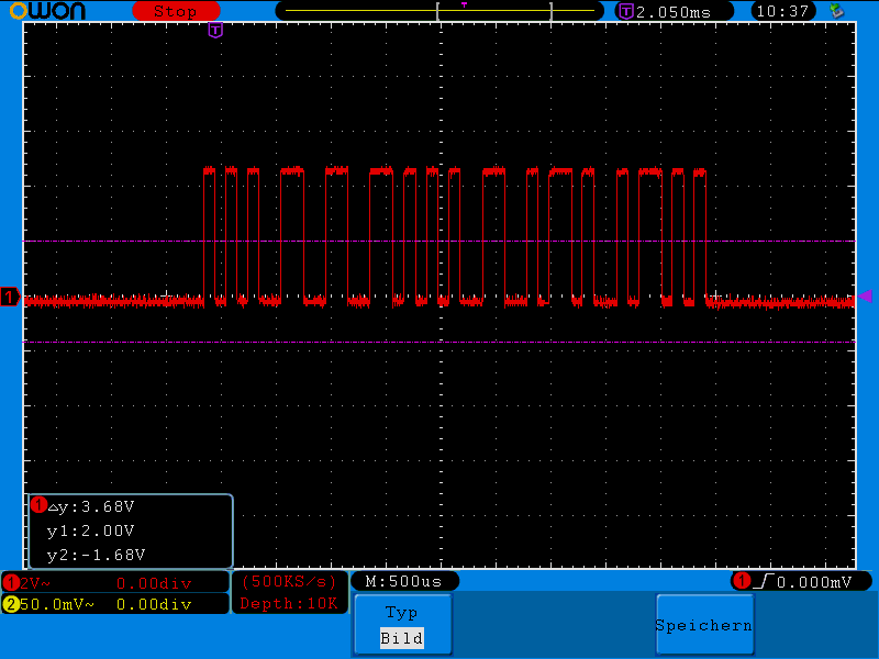

Ich versuche, einen 16bit-Wert zwischen zwei ATtiny85 zu übertragen.
Ich benutze dafür die Manchester-Lib (von mchr3k, https://github.com/mchr3k/arduino-libs-manchester).
Sender und Empfänger sind die hier: http://www.ebay.de/itm/433Mhz-Sender-Empfänger-Superregeneration-Modul-FS1000A-XY-FST-XY-MK-5V/121230187056?ssPageName=STRK%3AMEBIDX%3AIT&_trksid=p2060353.m2749.l2649
Das Signal am DATA-Pin des Senders sieht so ganz okay aus - siehe Oszi-Screen:
beim Empfänger ist das Signal am DATA-Pin aber durch eine Art Rechtecksignal überlagert, was die Dekodierung verhindert :
Habe ich da irgendwo einen 433MHz-Sender in der Nähe, der das erzeugt? Andere Ideen?
Die Sender sind ok.
Aber die Empfänger sind sehr breitbandig.
Da kann das schon mal so enden, wenn z.B. ein Schaltnetzteil nahe dabei steht.
Verwende besser "Superheterodyne" Empfänger.

Danke. Habe mir jetzt mal einen RX6B Superhet bestellt - mal sehen, wie der läuft.
Miq1:
Das ist eine gute Idee.
Da wirst du sicher mehr Erfolg haben.
Der von dir verwendete Empfänger ist einfach "Schrott".
So... Mit den neuen Empfängermodulen ist das Signal am DATA-Pin wunderbar. Allerdings bin ich immer noch nicht so recht weiter, denn der Empfänger-Sketch erkennt keine Datenpakete.
