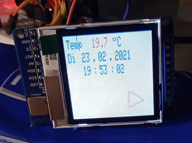

hab was herausgefunden, nämlich „lcd.setTextSize(1, 2);“ Schriftbreite so wie bei 1 aber Höhe wie bei 2.
Hallo,
Funktioniert nur mit SSD1283A Treibr unter Adafruit _ GFX Bibliotek
Kurz Geschichte – habe ein 1,6 Zoll Display was soll in einen Bedienpaneel vom defektem Drucker eingebaut werden. Bei herumspielen habe festgestellt das gröse 1 zu klein ist und 2 zu dick da paste fast nix drauf außer dem waren alle Beispiele mit LCDWIKI geschrieben und haben unheimlich viel speicher verbraucht. Google hat nur LCDWIKI gefunden. Also ran am die SSD1283A Libraries wo hab herausgefunden auskommentierte Adafruit _ GFX teile.
Erstmal zum laufen gebracht danach das „WOW“ fast 20% weniger speicher Verbrauch. Nur noch die Schrift hat mir nicht gefallen, andere eingebunden wenn waren die schmaler haben fast ganzen spieicher gefressen und nur durch Zufall hab mir gedacht schreib doch „ lcd.setTextSize(1.5)“ –
Kompiller hat nicht gemeckert aber keine Änderung der Schrittart jut also lcd.setTextSize(1,5).
Das Was schmal wie 1 hoch wie 5.

Guten Tag,
Erstes Bild ist TextSize(1, 2)
zweites TextSize( 2)

Ich glaube rausgelesen zu haben was uns der Poster mitteilen will.
Mit der Übergabe der Parameter gibt es condensed Schriften.
Das heisst, das in der senkrechten nicht 2Pixel in der Breite sondern nur 1Pixel angesetzt wird.
Die Zeichen werden dadurch schmaler - es passt mehr in eine Zeile.
