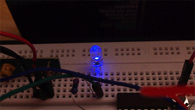

Hallo zusammen,
mein erster Beitrag und mein erstes richtiges Projekt mit dem Arduino :wink:
Und zwar habe ich vor, per Funk ein Relai anzusteuern, welches die Zimmerbeleuchtung anschaltet (nicht elegant aber ein Anfang...)
Dazu habe ich mir folgende Komponenten bei Watterott bestellt:
RF-Sender: http://www.watterott.com/de/RF-Link-Sender-434MHz
RF-Empfänger: http://www.watterott.com/de/RF-Link-2400bps-Empfaenger-434MHz
Verkabelung erfolgte nach dem Schaltplan: https://www.sparkfun.com/datasheets/RF/KLP_Walkthrough.pdf
Zum Test wird ein Arduino Duemilanove (A) und Arduino UNO (B) ein verwendet:
Der Testaufbau sieht wie folgt aus: Arduino A soll bei Knopfdruck Arduino B die LED anschalten.

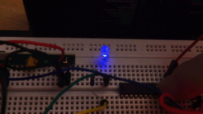

Die Kommunikation zwischen den Geräten funktioniert soweit. Nur habe ich das Problem, dass die LED pulsiert und bei Knopfdruck ausgeht. (GIF Animation)
Irgendwie habe ich das Gefühl, dass es sich um die RX/TX Signale in die LED(Pin 8 ) einschleichen, denn wenn ich die Baudrate umstelle pulsiert die LED schneller/langsamer.
Könnt Ihr mir vielleicht weiterhelfen, habe ich einen Fehler gemacht? Anbei der Code:

BamXP:
Irgendwie habe ich das Gefühl, Du willst ganz was anderes machen als Du tatsächlich programmiert hast. Deine Empfangsroutine in verkürzter Form:
digitalWrite(8, LOW); // LED geht aus
if (Seltenes_Ereignis)
Serial.print("Empfangen: "); // schnarchlangsame Ausführung, wenn der Serial-Puffer erstmal voll ist
// LED ist bis hier immer noch aus
digitalWrite(8, HIGH); // JETZT geht die LED an
// Und die loop ist schon zuende
D.h. gegen Ende der Loop schaltest Du zwar die LED an, aber dann ist die Loop auch schon zuende, startet neu, und die LED geht aus.
Nabend,
erstmal Danke jurs für deine Antwort.
Habe erstmal was gefuttert und Kaffee Pegel aufgefüllt... :% und das Problem nun gelöst, keine Ahnung was ich mir dabei gedacht habe :slight_smile:
Hier der Überarbeitete Code:
