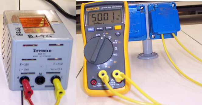

Puoi usare la frequenza di rete a 100Hz, che oramai e quarzo-controllata nelle Centrali.
La estrapoli dall'uscita di un trasformatore a bassa tensione, con raddrizzatore a doppia semionda. La infili in un Trigger di Schmitt, e la raddoppi con un PLL x2 (Es. un CD4046 o un flip-flop retroazionato). Ecco 200 Hz quarzati senza un quarzo.
Usare i 50 Hz della rete elettrica è un'ottima idea.
A parte questo, visto che siamo in tema, chiedo: quanto è preciso il TONE (pin, frequenza) ?
paulus1969: Usare i 50 Hz della rete elettrica è un'ottima idea.
Dipende da quanta precisione/stabilità ti serve e se sei collegato alla rete elettrica per l'alimentazione. Il 50 Hz di rete è si abbastanza preciso, circa 1%, però non quanto un quarzo e, sopratutto, non è stabile, fluttua facilmente di +/- 0.1 Hz nell'arco della giornata mantenendo si quasi costante il valore medio, il che va bene per gli orologi, ma impreciso sul valore istantaneo.
