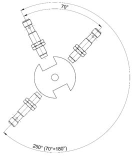

lo scopo del progetto è questo:
  • tramite il nostro Arduino simulare un Motore che possa variare la sua velocità dalla frequenza di 1 Hz a 4 kHz. per la lettura della velocità del motore si utilizza (nella pratica) una ruota fonica e dei sensori(vedi foto allegata) il tutto poi dovrà essere mostrato in un display LCD 20x4 dove tramite un menù si potranno variare anche alcuni parametri come n° denti, diametro ruota.
  • le variabili in gioco sono quindi:
  • frequenza (1 Hz - 4 kHz)
  • n° denti
  • diametro ruota
  • numero sensori (tengo fisso a due)
  • duty-cycle (l'ideale è compreso tra il 60% e l'80%)
  • sfasamento tra i sensori

ora io vorrei invece riuscire a sfasare i due segnali ad alta frequenza e poter variare cosicchè da poter variare il duty dal 60 all'80%(ora fisso al 95%). inoltre inserire la dipendenza dal diametro della ruota e numero di denti.

Quello che vuoi fare non è possibile con un AVR 8 bit, al massimo puoi ottenere due onde rettangolari con la stessa frequenza, duty cycle variabile e fase variabile, oppure due segnali con frequenza diversa e duty variabile, ma non con fase regolabile a piacere.
Per fare quello che chiedi devi andare su processori molto più complessi, p.e. gli STM32, e c'è un bel po di lavoro software per gestire correttamente le risorse hardware.
In alternativa potresti usare un ic sintetizzatore DDS a doppio canale, in questo modo puoi fare quello che chiedi però i costi sono relativamente alti e c'è sempre un discreto lavoro software.
