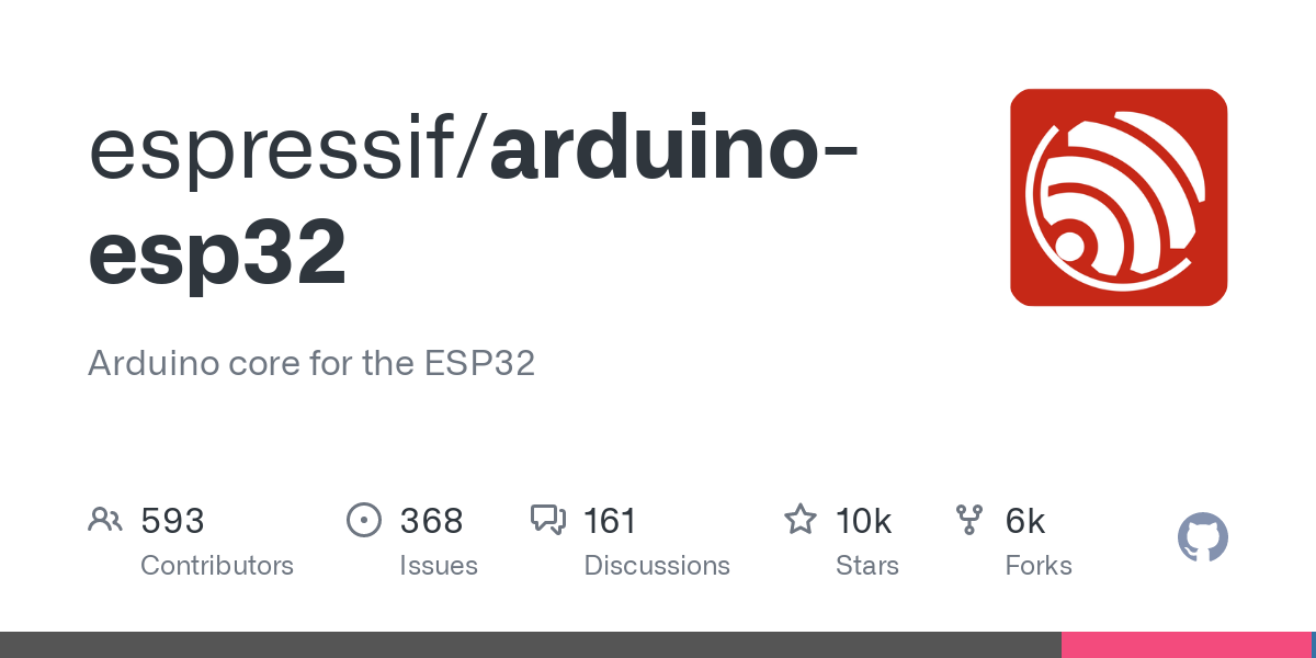

Pour que l'IDE fonctionne avec l'ESP et son code, il faut le rajouter:
'Fichiers, Paramètres, URL de gestionnaire de cartes supplémentaires', et là c'est un copier coller de ce qui me semble être le repo du constructeur de la puce Espressif..
https://dl.espressif.com/dl/package_esp32_index.json
Après ça, il faut aller dans 'Outils, Type de carte, Gestionnaire', attendre qu'il se mette bien à jour, faire une recherche pour 'ESP32', et installer la dernière version.
Un deuxième sous-menu c'est maintenant créé dans pour la sélection de la carte 'ESP32 Arduino', mais il y a un sacré choix,... comme je n'ai pas encore ma carte, je sélectionne 'ESP32 Dev Module' qui semble être un équivalent générique... je verrais bien plus tard...
Pour mémo, le Git d'Espressif pour l'ESP-32.. Attention le Json links to the development version.
