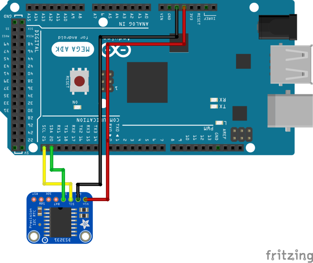

Comunque se ricordo bene l'uso degli interrupt va in conflitto con la funzione millis(), cioè non permette a ques'ultima di tenere traccia del tempo in maniera corretta. La cosa più semplice da fare per la misura del tempo è utilizzare un modulo RTC, dal costo di pochi euro DS3231 - Arduino, che sicuramente non è influenzato dagli interrupt ed è anche più preciso della funzione millis() essendo che il suo orologio interno conta indipendentemente da ciò che fa Arduino.
Un esempio dell'uso dell'RTC nel tuo caso specifico potrebbe essere il seguente codice:
#include <DS3231.h> //RTC è collegato ai pin SDA e SCL di Arduino e lavora in I2C
... inclusione di librerie e/o altre dichiarazioni di variabili ...
DS3231 Clock;						//definizione dell'oggetto di tipo RTC DS3231
void setup () {
	... altro codice ...
	Wire.begin();					// Start the I2C interface
	Clock.setSecond(0);				//Setto i secondi dell'RTC a zero
void loop () {
	static int lastsecond = 0;		//la variabile viene inizializzata a zero una sola volta
	int second = Clock.getSecond();	//acquisizione secondo corrente
	if (second != lastsecond) {		//se è trascorso più di un secondo...
		encoderA = 0;				//azzero passi encoder A
		encoder0 = 0;				//azzero passi encoder 0
		lastsecond = second;		//memorizzo il secondo corrente
	.... altro codice ...
.... altre funzioni ...
Esempio di collegamento del modulo RTC all'Arduino MEGA:
