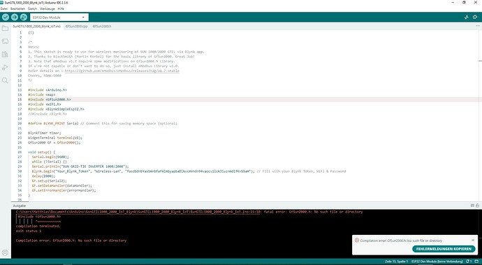

Servus ich möchte gerne das Projekt zum laufen bekommen:
Hier ist das Projekt zum Download: Klick
Ich habe das auf der Arduino IDE 2.3.6 eingelesen und diese GfSun2000.h mit rein kopiert... (siehe Bild) Aber immer dieser Fehler

Nicht jeder kann dein Bild vergrößern um schauen was dort steht.
Die Fehlermeldung wäre schön gewesen.
Aber ich hab nach der Headerdatei gesucht.
Das ist wieder so ein halbfertiges Ding für Platform.io.

Das ist die Fehlermeldung:
C:\Users\Matthias\Documents\Arduino\SunGTIL1000_2000_IoT_Blynk\SunGTIL1000_2000_Blynk_IoT\SunGTIL1000_2000_Blynk_IoT.ino:14:10: fatal error: GfSun2000.h: No such file or directory
#include <GfSun2000.h>
compilation terminated.
exit status 1
Compilation error: GfSun2000.h: No such file or directory
Hast du denn die Library auch in deinem System (IDE) installiert ?
Nur das kopieren des include reicht nicht.
Die lässt sich nicht als lib installieren.
Das ganze Package ist nicht dafür gedacht.
Wenn die beiden Dateien als TAB eingefügt werden, dann passiert das, was ich oben beschrieben habe.
Ok, danke.
Dann wird das wohl nichts damit.
