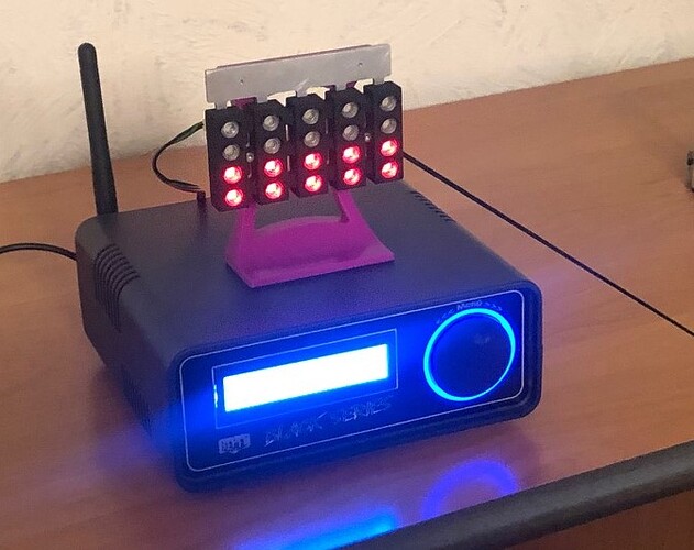

Der Grund warum ich mehrere 8x32 Matrixanzeigen am Mega wollte....eben einen MEGA, ein Gehäuse, ein Netzteil eben. Aber wenn der so zigig ist.....nehme ich einzelne Nano's.
Im Anhang mal meine Startampel, die ich ohne Hilfe hinbekommen habe. Hat zwar etwas länger gedauert.....aber die kleinen Autos fahren mir ja nicht weg, die fahren nur im Kreis. :joy:
Wenn einer noch eine Idee hat wie ich/wir den zickigen Mega überzeugen können.....

Alter... ist die Montage geil geworden...
Da sieht man, wo Du Deine Handschrift hinterlässt.
Die Antenne ist für die NRF's?

Danke für die Blumen, da hat mir einer zwei geschickte Hände mitgegeben.... :grinning:
Jupps, die Antenne ist für den NRF und ich kann Dir sagen alles was wir bisher zusammen gemacht haben funzt bis heute einwandfrei..Ein großen knicks an Dich an dieser stelle nochmal. :heart_eyes:
