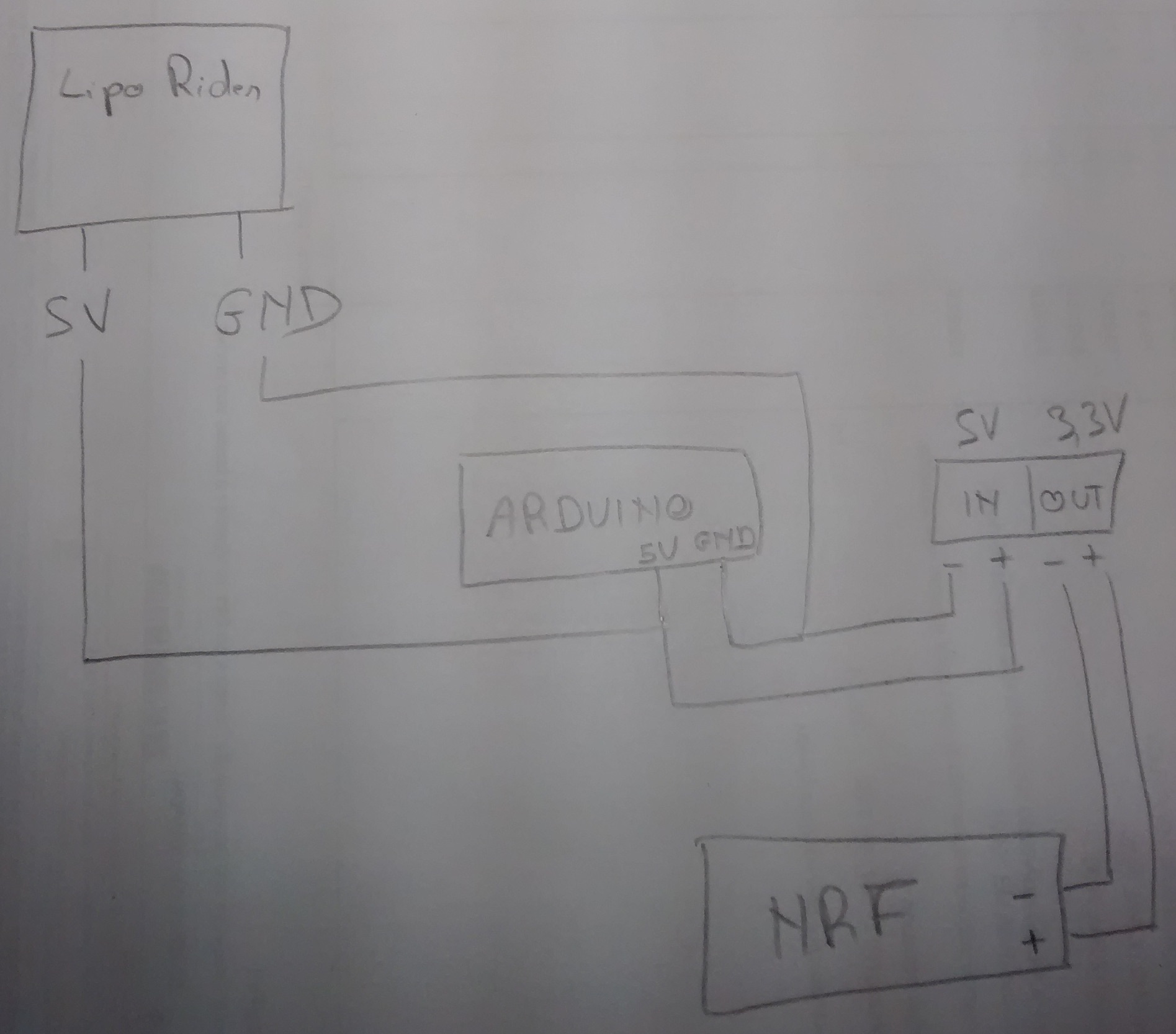

Bonjour,
Utilisateur d'un NRF24L01+ avec antenne externe sur un arduino Nano, je me suis équipé d'un convertisseur DC/DC pour l'alimenter séparément.
Pour résumer j'utilise un Lipo Rider Pro pour alimenter l'arduino et en parallèle le convertisseur 5V DC -> 3,3V DC
Jusque la tout va bien (je pense) le hic c'est que sur le convertisseur il y a une entrée + et une entrée - puis en sortie pareille, un + et un -
A votre avis faut il relier la masse de sortie à la masse de l'arduino ?
Dastehst du NKE0503SC que j'utilise : http://www.produktinfo.conrad.com/datenblaetter/150000-174999/158161-da-01-en-DC_DC_WANDLER_NKE0503SC_MPS.pdf (c'est un 4 broches)

Ce que j'ai oublié de préciser c'est que la masse commune est relié en entrées sur le convertisseur et l'arduino.

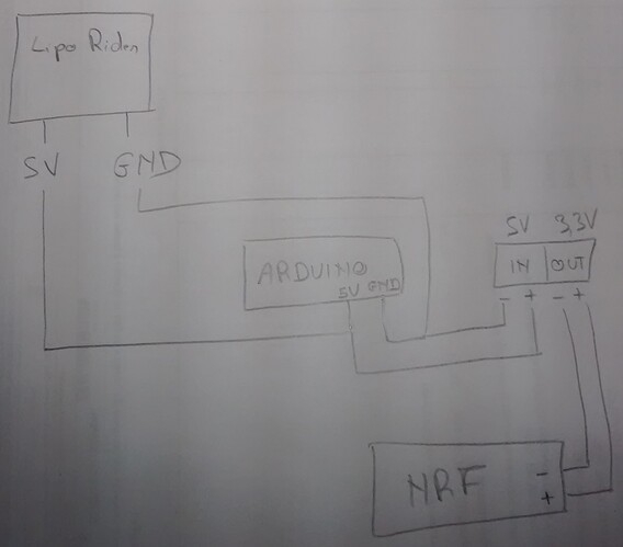

Un petit schéma avec mon logiciel de CAO préféré pour expliquer.

Justement c'est pour ca que je me pose la question, à l'ohmetre si je me met sur le GND de l'arduino et le GND du NRF, ca ne passe pas.

Si tout tes GND sont (mis en) communs, le probleme vient d'ailleurs.
pour verifier si ton module 5/3V est en iso galva il faut mesurer la resistance entre les -
Ils sont tous en commun sauf le GND de sortie du convertisseur.
Quand je mesure à l'ohmetre entre les deux moins sur le convertisseur, rien ne se passe :frowning:

Ok, j'ai relu et je comprend dans ta réponse que tous les GND doivent êtres reliés, même du coté utilisation.
Comme j'ai mesuré à l'ohmmètre entre les deux - du convertisseur et que rien ne passe, j'en conclu qu'ils ne sont pas reliés et qu'il faut donc que je relie la masse du NRF sur le convertisseur et sur l'arduino.
J'ai bon ?
