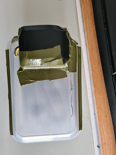

Je vous présente un projet que j'ai réalisé avec l'aide de @J-M-L.
Sans lui, il ne serait pas ce qu'il est. Je le remercie pour son aide.
https://forum.arduino.cc/t/gps-avec-fichier-gpx-version-c-string/978295
Principe de fonctionnement :
Enregistrer des sessions de sport (marche, course à pied, vélo…) au format GPX dans la mémoire Flash du µC puis transférer le dernier fichier enregistré vers le PC. A l’aide d’une application comme Décathlon Coach par exemple, on peut télécharger le fichier GPX ainsi transféré (il se trouve dans le dossier « téléchargements » du PC) pour visualiser et mémoriser l’activité sportive.
Le matériel :
Comme vous pouvez le voir, le montage est simple. L'interrupteur en bas à droite permet d'alimenter l'ESP32 avec la batterie Lipo. Le bouton glissière à gauche est relié sur le pin du haut à 3.3v, sur celui du bas à GND et sur celui du milieu à D13 avec une résistance de 22K.
Pour éviter les contraintes de CEM et filtrer les rebonds du bouton poussoir, j'utilise une résistance de pullup externe de 10K et un condensateur de 100 nF comme ceci :
Condensateur anti-rebonds
L'ensemble est léger, imperméable et tient dans la main.

Bonjour,
J'ai dessoudé la led power de mes ESP32. Finalement ce n’est pas difficile et on y gagne en autonomie... Surtout avec la version carte SD et Transfert.
Voici une dernière version sans transfert. Il faudra enlever et remettre la carte SD à chaque fois.
