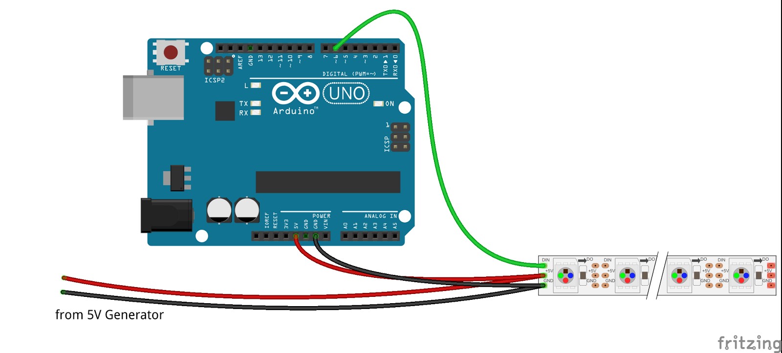

Come da schema led, devo collegare l'altro rosso e l'altro nero dell'inizio striscia al pin 5V di arduino e GND, mentre il terzo filo al pin 6.
Ma devo anche allo stesso pin 5v collegare il gps, quindi li ho messi insieme (connettore a molla) e poi li ho inseriti nel pin 5V.
Ho cercato di rappresentare la situazione complessiva nell'ultimo file allegato.

Questo vuole dire che alimenti arduino tramite la USB, se è così non devi fornire alimentazione +5V ad arduino proveniente dall'alimentatore poiché esso risulta già alimentato da USB,
Quindi scolleghi il pin +5V di arduino dal filo rosso proveniente dall'alimentatore. Lasci collegato il GND che è il riferimento comune.

Alimentazione arduino: ho letto che è in generale sconsigliato ai principianti collegare l'alimentatore direttamente al pin VIN, così ho preso un vecchio cavo usb, l'ho tagliato, ho quindi collegato rosso e nero all'alimentatore esterno. Quindi non mi è chiaro il suggerimento di staccare il rosso che collega arduino e l'alimentatore esterno.
Ok, ora mi spiego i due fili rosso e nero che dall'alimentatore vanno verso la USB, non ci ero arrivato ad intuito.
@Maurotec si riferisce al cavo rosso che va da Arduino alla striscia led, perchè quel cavo in realtà va ad alimentare Arduino, ma non è necessario in quanto usi l'usb.
Esattamente, la +5V entra in USB passa attraverso un mosfet che risulta chiuso ed esce dal pin +5V di arduino header a questo pin non serve fornire alimentazione ma la si può prelevare per alimentare il RTC.
Mentre per alimentare i led poiché possono assorbire corrente importante si consiglia di collegarli direttamente all'uscita dell'alimentatore così da evitare che la corrente assorbita passi attraverso il mosfet.
