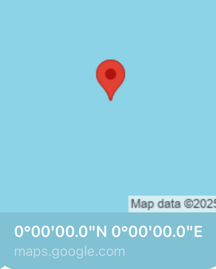

Und wo in der SMS ein Text in der von dir behaupteten Formatierung 0°00'00.0"N 0°00'00.0"E stehen soll, sehe ich auch nicht. Das ist wohl eher ein Text von maps.google.com, das dir wie gewünscht die Mitte der Erde (südlich von Ghana) anzeigt, weil gps.f_get_position() beim Aufrufzeitpunkt keine gültigen Werte hat.
Als Aufgabe ist im Monitor wird das ausgegeben.
Mit dem Code habe ich keine Erfahrung , versucht habe ich einfach im Internet nach fertigen Code zu suchen aber wie es aussieht, war die Idee schlecht.
Die Programme selber zu schreiben ist im Moment noch nicht möglich, ich versuche jetzt mal zu lernen.
Im SMS wird Text ,,Alert I Need help...,, ausgegeben wie im Code geschrieben. Und
Das wird wohl stimmen das keine gültige Werte vorhanden sind, woran kann das liegen?

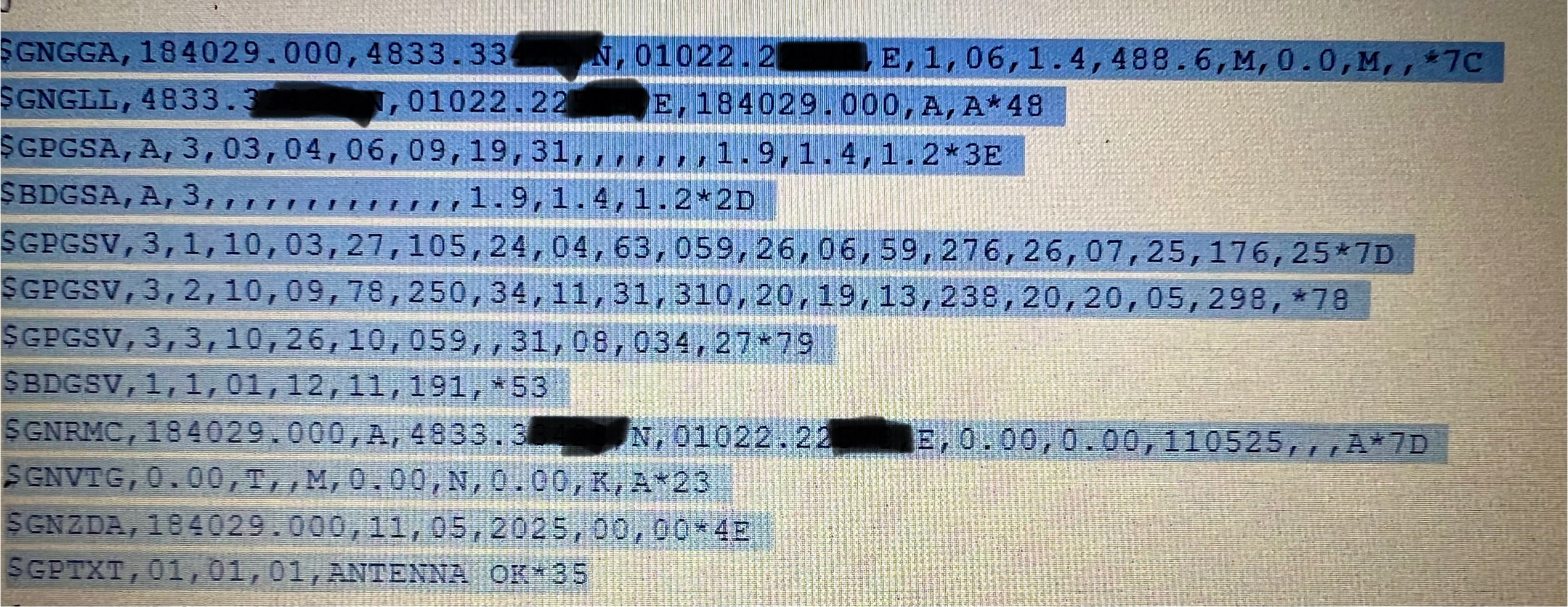

Hallo, nach dem ich die Bedienungen rausgenommen habe, bekomme im Monitor folgende Daten, SMS wird gesendet, immer noch keine Koordinaten:
$GNGGA,175946.835,,,,,0,00,25.5,,,,,,*7C
$GNGLL,,,,,175946.835,V,N*62
$GPGSA,A,1,,,,,,,,,,,,,25.5,25.5,25.5*02
$BDGSA,A,1,,,,,,,,,,,,,25.5,25.5,25.5*13
$GPGSV,2,1,07,03,,,17,04,,,28,06,,,22,09,,,20*7B
$GPGSV,2,2,07,17,,,13,19,,,28,31,,,23*7B
$BDGSV,1,1,01,12,,,28*60
$GNRMC,175946.835,V,,,,,,,120525,,,N*54
$GNVTG,,,,,,,,,N*2E
$GNZDA,175946.835,12,05,2025,00,00*4D
$GPTXT,01,01,01,ANTENNA OK*35
Kann man da was erkennen ?
Ja.
Siehe Dokumentation über NMEA-Datensätze.
$GNGGA, 175946.835,            ,    ,           ,    , 0       , 00               , 25.5,,,,,,*7C
      , Uhrzeit   , Breitengrad, N/S, Längengrad, E/W, Qualität, Anzahl Satelliten, ....
Kein Fix, keine Koordinaten - jedenfalls nicht um kurz vor 18:00 Uhr.
Gib nochmal den Code bitte, mit dem Du das aufgezeichnet hast. Ich sehe nur die Ausgaben vom GPS, keine andere Ausgabe.
Es empfiehlt sich, den Code mit Ausgaben auf den Monitor anzureichern, damit man (a) weiß, wo er ist und (b) wie es ihm geht (Inhalte wichtiger Variablen).

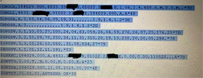

GPS braucht etwas um die Daten zu zeigen, jetzt sieht das so aus, die XXXXX sind vom mir:
$GNGGA,183602.000,4833.XXXXX,N,01022.XXXXX,E,1,10,1.0,482.0,M,0.0,M,,*75
Sieht doch gut aus. GPS Fix mit 10 Satelliten.
Code ist ähnlich meinem aus #9, aber verstümmelt (nur Ausgabe des Worts "Latitude"). Ausgabe "SMS Sent" fehlt lt. #14 auch.
Hol Dir doch mal vor dem Lesen des Tasters die Position und lass die Koordinaten ausgeben.
Ich glaube, dass if (buttonState == LOW) nie zutrifft.
Fehlersuche geht schrittweise:
Die Monitorausgaben zeigen, dass das GPS funktioniert.
Dann als nächstes die Werte absichern, dann die SMS zusammenbauen (kannst Du Dir testweise auch auf den Monitor schreiben) und wenn alles da ist kannst Du auch senden.

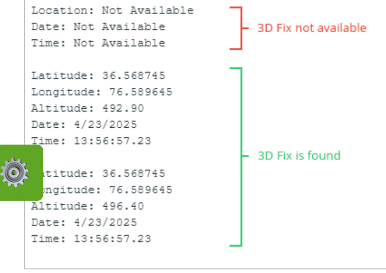

Wenn ich den Code benutze bekomme ich, richtigen Standort
#include <TinyGPS++.h>
#include <SoftwareSerial.h>
// Choose two Arduino pins to use for software serial
int RXPin = 3;
int TXPin = 4;
int GPSBaud = 9600;
// Create a TinyGPS++ object
TinyGPSPlus gps;
// Create a software serial port called "gpsSerial"
SoftwareSerial gpsSerial(RXPin, TXPin);
  // Start the Arduino hardware serial port at 9600 baud
  // Start the software serial port at the GPS's default baud
  gpsSerial.begin(GPSBaud);
  // This sketch displays information every time a new sentence is correctly encoded.
  while (gpsSerial.available() > 0)
    if (gps.encode(gpsSerial.read()))
      displayInfo();
  // If 5000 milliseconds pass and there are no characters coming in
  // over the software serial port, show a "No GPS detected" error
  if (millis() > 5000 && gps.charsProcessed() < 10)

Im Monitor wird angezeigt:
Latitude: 48.5XXXXX
Longitude: 10.3XXXXX
Altitude: 485.50
Date: Not Available
Time: 04:43:35.00
Das Datum wird auch später angezeigt
