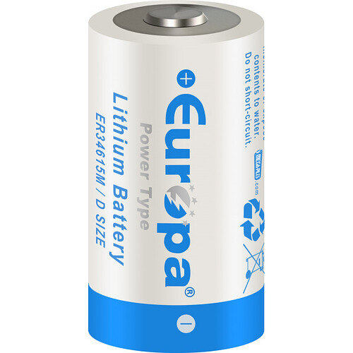

J'ai un autre problème d'alimentation, actuellement mon proto tourne avec une petite batterie de 1000mAh, j'ai acheté une pile en 3.6V et 17Ah et je l'ai essayée et ça ne fonctionne pas très bien. Le GPS et le fona s’allument bien mais seulement quelques secondes et puis ils s'éteignent, ils ne réalisent donc pas leurs taches.
Voilà voilà, si vous avez une idée du pourquoi du comment, je me tiens à votre disposition.
Merci d'avance !
Re, je pense avoir trouvé la raison de mon second problème. En effet ma pile peut fournir un courant de 250mA max et le fona peut monter à plus d'un ampère lors de pic de courant, la pile ne pouvant pas fournir ça le fona plante. Il me faut un truc pour obtenir ce courant... Un condo qui servirait de tampon ?
Une deuxième pile (ou batterie) à même de fournir le courant voulu branchée en parallèle avec la pile ? Mais j'ai peur de causé des dommages à la pile si la batterie se décharge (ces piles ne se recharges pas), des diodes peuvent peut être aider ?
Enfin voilà c'est galère.

Alors, j'ai finalement remis l'objet GPS en allocation statique, ça causait le bug de l'heure, d'autre part en branchant la pin 5 et A0 sur la commande ça semble mieux fonctionner mais ce n'est pas encore parfait, alors que le système semblait bien fonctionner il s'est subitement mis à ne plus allumer le GPS et à ne plus rien faire. Le reboot à relancé le système mais pour combien de temps ?
Sinon pour la pile je pense pouvoir la brancher en parallèle avec ma batterie lithium moyennant une diode pour évité que la pile ne se charge. Voilà comment je comprends la chose :
Les charges et décharges de batteries en parallèle équilibrent leurs tensions (et donc leur ampérages), donc si je met une diode sur ma pile, elle ne pourra que se décharger et non plus se charger. Pas de risque d'explosion pour la pile donc.
Pour ce qui est de la batterie, si je comprend bien elle se charge quand la tension qui lui est envoyée est supérieur à sa tension propre. Sachant que ma pile à une tension max de 3.7V et la tension max de la pile étant de 4.2V elle ne devrait se charger que jusqu'à 3.7V ?
Sinon j'ai cette pile qui a l'air bien :
