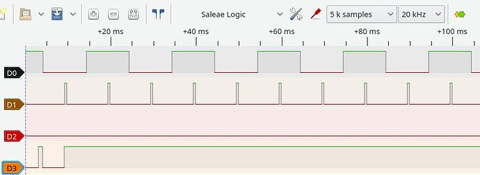

Au niveau signal, ça donne ça :
On observe bien une impulsion dont le retard varie en fonction de la valeur maxTempoLEDverte.
Je rebranche ma carte de montage rapide.
-> j'obtiens bien un dégradé de l'éclairage mais certaines valeurs maxTempoLEDverte "débordent" sur le 0v "réel" secteur suivant.
Signaux zero cross 300
Le Tmax dans le programme vaut le Tmax du schéma - la largeur d'impulsion (500µs)
Mon gradateur fonctionne bien pour des valeurs max qui vont de 0 (pleine lumière) à 14 (lumière éteinte), ce qui me satisfait pleinement.

"Rx Tx", ça me plait bien, en espérant que le protocole est facile à décoder... Je branche mon "super oscillo", la petite carte à CY7C68013A et un logiciel pulseview qui simplifie son utilisation.
Un des mini-boutons , "Lamp On/Off" envoie son signal vers la carte Radio Réveil. Donc celui-ci doit faire suivre un ordre à la carte qui comande le gradateur. Je relève le signal sur un changement de niveau (signal D3) avec un échantillonage par défaut 20kHz.
Plusieurs appuis sur le mini bouton
2 signaux différents apparaissent, l'un pour Lampe On l'autre pour Lampe Off.

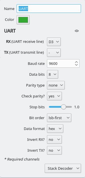

Ca ressemble à un simple signal de type UART à 7 ou 8 bits qu'il faut trouver... Pulseview sait décoder les UART... J'ai sélectionné le paramétrage vitesse 9600, 8 bits sans parité, le reste a peu d'importance.
Clairement, ce n'est pas ça, la vitesse est plus lente sinon le protocole serait sur de nombreux octets et impossible vu qu'il manque les bits de départ et de stop. Je met une valeur courante 1200 bauds
Frame erreur donc on s'en approche mais ce n'est pas ça. Je me suis dit que c'était peut être pas une valeur courante (modulo 75) et vue le signal, il faut encore ralentir la vitesse à 1000 bauds
ça me parait pas mal, j'ai vérifié le datasheet du microcontroleur, il accepte bien les 1000 bauds. Je tombre un peu par hasard sur l'octet 0x00, mais pour l'autre valeur on a ça.
Voilà, à 90% on peut penser qu'un signal UART à 1000 bauds est correct, seul la parité est incertaine vue que je n'ai que 2 valeur paire, 0x00 et 0x04. <-- FAUX
0x04 n'est pas une valeur paire mais impaire puisqu'il n'y a qu'un seul bit à 1 !!! Le paramétrage est bon, il n'y a pas de parité.
