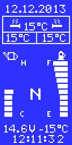

Ich habe ein GLCD WG12864A-TML-V und ich würde gerne das es mir so dargestellt wird wie auf dem bild im Anhang
gibt es diese möglichkeit oder kann ich das vergessen ?

Hi, grundsätzlich müsste das hiermit ansteuerbar sein: Arduino Playground - GLCDks0108
Dass Du auf 128x64 Pixeln Deinen Inhalt unterbringen kannst, ist vorstellbar.
Viel interessanter finde ich die Frage, wo Du die ganzen Daten/Sensorwerte herzubekommen gedenkst.
Gruß
Ich glaube sagen zu können, daß Du einen Arduino MEGA brauchst, um genügend RAM zu haben um dies zu realisieren.
Es ist möglich aber aufwendig.
Grüße Uwe

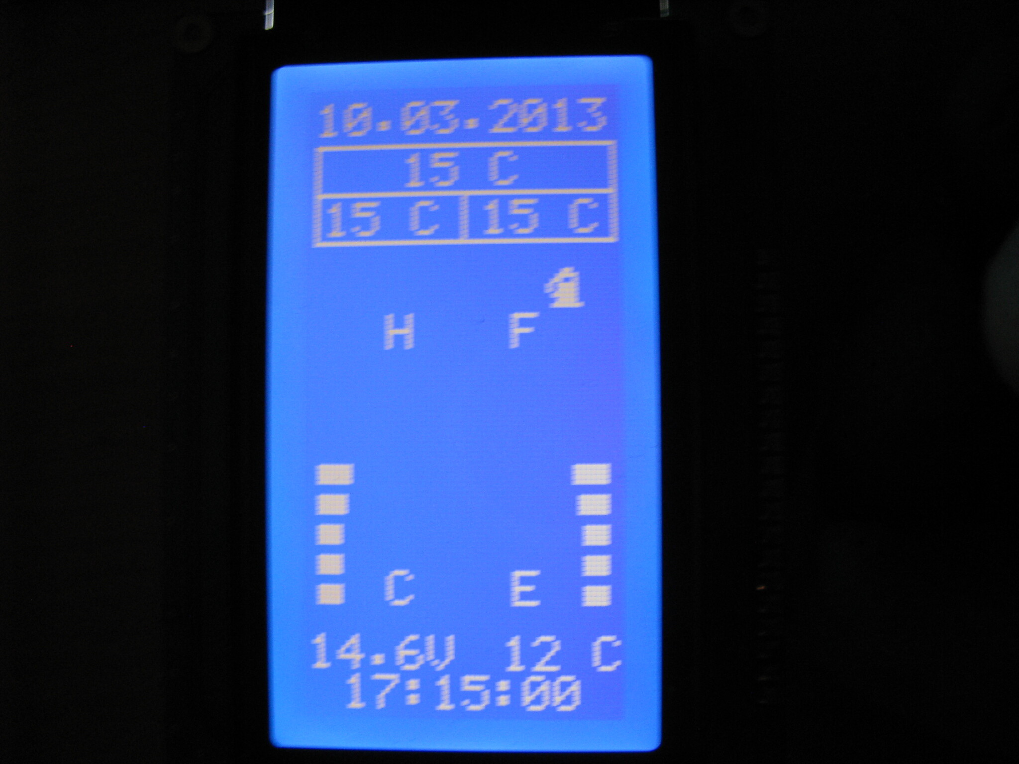

Tag zusammen
habe heute mal das besch… Wetter genutzt und mal nen bisschen an meinem Grafikdisplay programmiert derzeit befindet es sich im Demomodus
aber es kann sich so weit ich es beurteilen kann doch sehen lassen oder
hier mal 2 bilderchen
gruss ralf
So es ist vollbracht
ich habe fertig
hier das fertige Display und man soll es kaum glauben das teil läuft mit einem Atmega 328P-PU Binäre Sketchgrösse ist grade mal 19,878Bytes
Und es Funktuiniert Alles
Hier der Beweis :slight_smile:
Das Erste bildchen zeigt einen Startbildschirm und das Zweite das FID In Funktion
Ach ja einige Temperaturen sind falsch dagestellt liegt aber daran das keinen sensoren Angeschlossen sind
