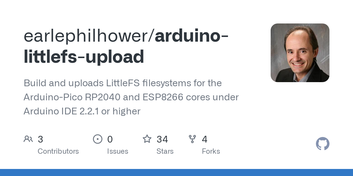

Für die 8266er
Habe ich zufällig vor 2 Tagen entdeckt, da mein Upload Tool in der IDE 1.8.19 nicht mehr lief.
...schon mal probiert? Habe es eben mal so installiert wie beschrieben, geht aber nix.
