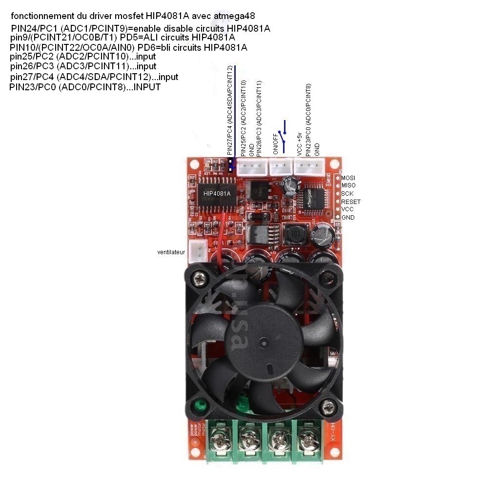

H-bridge_servo_ATmega48
driver mosfet HIP4081A
OUTPUT PIN24/PC1 (ADC1/PCINT9)=enable disable circuits HIP4081A .............a mettre a l'état haut (HIGH) ARDUINO-DIGITAL= 15... ARDUINO=A1
sens de rotation moteur
OUTPUT pin9/(PCINT21/OC0B/T1) PD5 =(ALI -> circuits HIP4081A)...utiliser pour ce programme ARDUINO-DIGITAL= 5
OUTPUT PIN10/(PCINT22/OC0A/AIN0) PD6 = (bli -> circuits HIP4081A)...utiliser pour ce programme ARDUINO-DIGITAL= 6
pin25/PC2 (ADC2/PCINT10)...input/OUTPUT =A2 //utiliser-DIGITAL PIN 16 = ARDUINO = A2 PWM du moteur
pin26/PC3 (ADC3/PCINT11)...input/OUTPUT =a3 // utilisation future protection-capteur de température lm35
pin27/PC4 (ADC4/SDA/PCINT12)...input ...utiliser pour ce programme (position_moteur)ARDUINO-DIGITAL=18... ARDUINO =A4
PIN23/PC0 (ADC0/PCINT8)...INPUT ...utiliser pour ce programme pulsein...ARDUINO-DIGITAL=14... ARDUINO=A0
