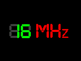

Les comento, tengo un viejo ordenador 286, que tiene un pequeño display de 4cmx1cm donde pone "16 MHz" que paso a mejor vida, los led se fueron apagando hasta ahora solo dar un brillo casi inexistente
Son display led normales. Para los numeros, podria comprar los tipicos de 7 segmentos, pero el problema viene con los "MHz" ya que es un diseño propietario del fabricante, habra enviado a hacer sus propios display, ya que la fuente no es estandar
Basicamente ilumina "16" en verde intenso, y los "MHz" en rojo intenso
Mi idea visto que no puedo replicarlo con display normales de 7 u 14 segmentos, y no doy con un remplazo, es usar una pantalla OLED o TFT y en photoshop recrear lo mas fielmente el display original
Lo que no tengo idea es si es posible? o sea, conectar un arduino a un OLED/TFT y mostrar una imagen fija. Yo solo quiero muestre 16 en verde y Mhz en rojo
Y no se que devo comprar... lo siento, hasta ayer que se quemo el display, JAMAS habia investigado nada de arduino. Lo unico que se es que deve ir a 5V ya que es el voltaje que puedo sacar de la fuente del ordenador (o 12V)
Por suerte tengo espacio, asi que aunque el display sea mas grande, encaja bien en el ordenador, solo deveria mostrar los numeros y letras en la parte de la ventanita del plastico

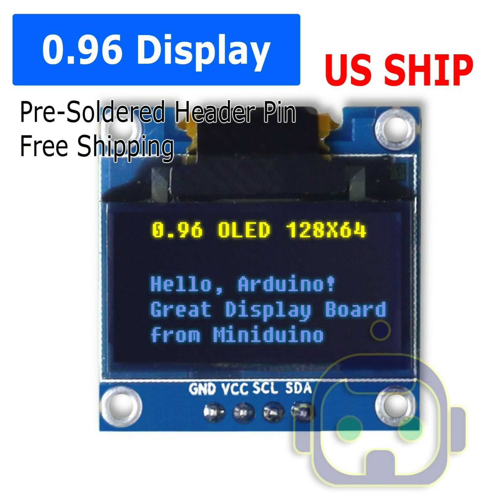

Aqui hay una que es pequena y para darle un display que diga 16MHZ no esta mal pero tu la quires en colores. Esta dos se les puede cambiar el tamano de las letras.
Link location:
https://www.ebay.com/itm/0-96-I2C-IIC-128X64-LED-OLED-LCD-Display-Arduino-Yellow-Blue-Color-SSD1306-US/382836248071?hash=item5922d18e07:g:RgwAAOSw2hhch9o3

Hola, si me fije en esos OLED pequeñitos, serian la leche, pero necesito verde+rojo
Lo bueno de esos OLED es que no ocupan espacio casi, mientras el TFT de 2.4" me obliga a recortar algunos plasticos para encajarlo... pero es vital lo de los colores rojo y verde

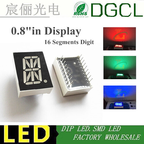

El problema de esos display de 16 segmentos, es que el mas pequeño que veo es de 0.56 cuando yo necesito maximo de 0.39
Es que el agujero del display tiene 1cm de alto, asi que los caracteres deven ser de 0.9mm max o quedaria muy mal la cosa... :slight_smile:
Pero dios santo, no doy con nadie q venda alfanumericos de 0.39 o menos, al menos en minorista, en alibaba vi algunos pero tampoco exactos los q necesito
Por eso pense que un TFT podria ser la solucion, luego muestro esto en pantalla, lo muevo hasta q encaje, y listo.
Comprare estos dos artilugios, y a ver que sale
