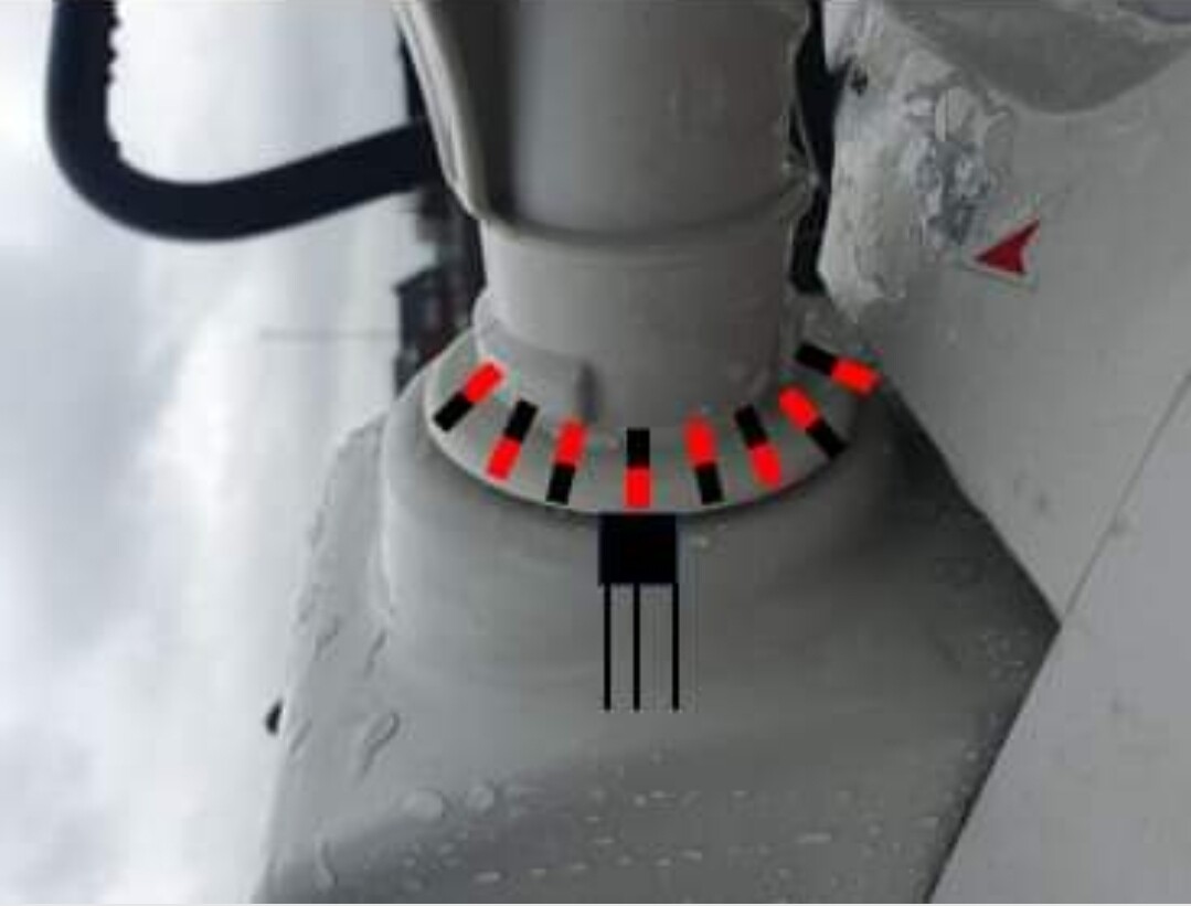

Sagen wir 10 Magneten sind kreisförmig angeordnet.
Bei 9 Magneten zeigt der Nordpol zur Mitte, bei einem Magneten zeigt der Südpol zur Mitte
und du möchtest diesen einen Magneten als eine Art Index-Magnet benutzen?
Also der Hall-Sensor soll erkennen jetzt stehe ich vor dem Südpol?

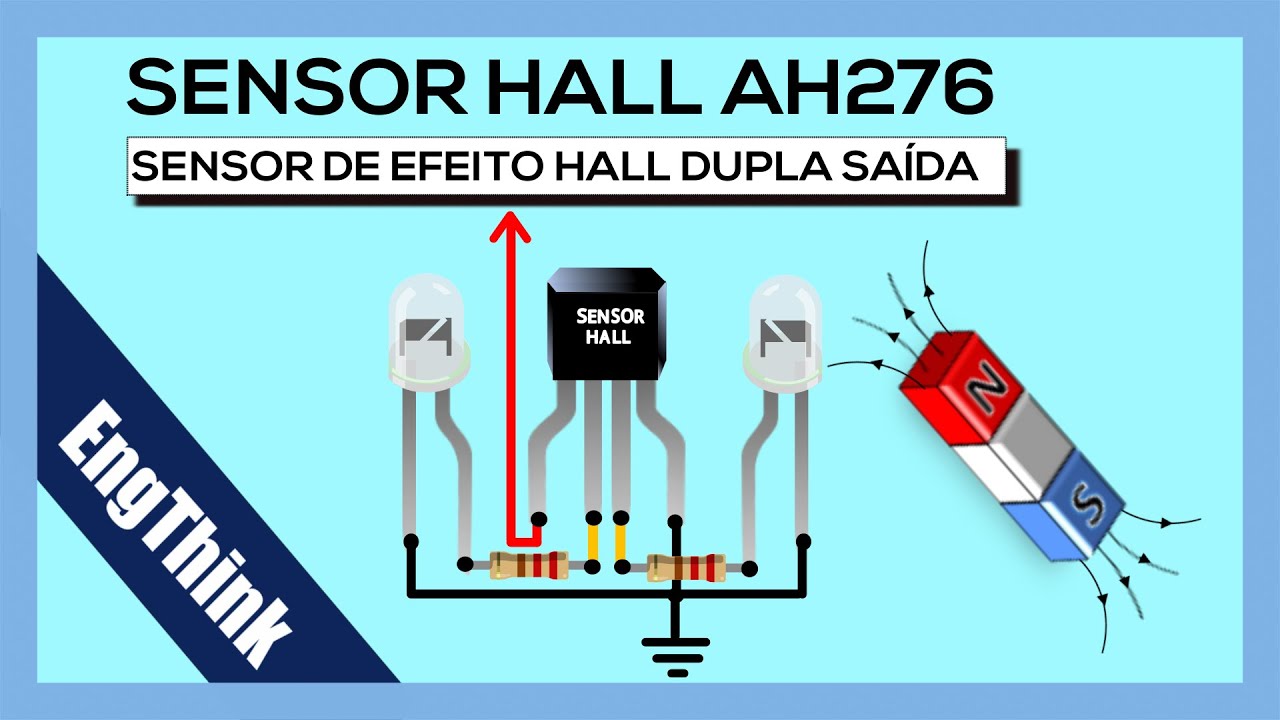

Ich habe mal gegoogelt
https://magnete.de/wissenswertes/hallsensoren/
Dieses Video erklärt die Funktion - wie ich finde - sehr gut.
Also sollte es ein bipolarer Hall-Sensor sein. Ohne Magnetfeld hat man dann am Signal-Pin ungefähr halbe Versorgungsspannung. Und dann verändert sich die Signalspannung hin zu größeren oder kleineren Werten je nachdem ob der Hall-Sensor nun einen Nordpol oder Südpol vor sich hat.

Ich möchte eine Position erfassen. Die Drehbewegungsrichtung kenne ich und der eine umgedrehte Magnet soll der "Startpunkt" sein, von dem ich die Magnete zähle.
Und ja...bipolare Magnete kenne ich, aber der hilft mir nicht, da sie letch sind. Ich kann nur dann zählen, wenn ich die Magnete abwechselnd anordne. Ich will aber nur einen Magnet umdrehen.

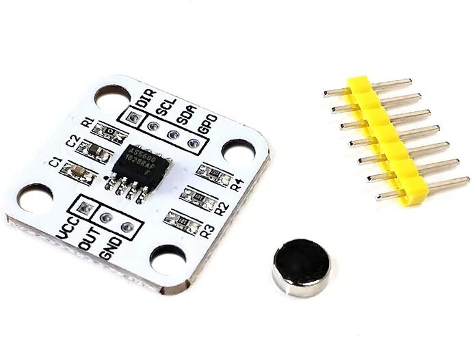

Könntest du einen flachen runden Magneten auf dem Mittelpunkt der Drehachse anbringen?
Dann könnte man nämlich einen magnetischen Encoder-Chip nehmen
Das wichtige dabei ist das der Magnet radial magnetisiert ist.
Radial magnetisiert bedeutet eine Hälfte des Umfangs ist Nordpol die andere Hälfte ist Südpol. Also nicht wie normalerweise oben Nordpol / unten Südpol
Sondern ein Halbkreis (von oben bis unten) Nordpol, der andere Halbkreis (on oben bis unten Südpol). So ein Bild sagt mehr als tausend Worte
Sowas hier
Damit kannst du die Drehposition auf zehntel Grad genau messen

nein...keine Chance für so einen Magneten.

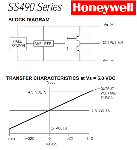

Dann wird es wohl ein Hall-Sensor mit analogem Ausgang.
Der funktioniert so wie das oben schon beschrieben habe.
Die Polarität des Magneten kann dann daran detektiert werden ob die Signalspannung größer oder kleiner als Mittelwert ist.
Den gibt es zum Beispiel bei reichelt
https://www.reichelt.de/hallsensor-linear-analog-to-92-ss-495-a1-p151340.html
Ich weiß aber nicht mit welchen Magnetfeldstärken die Spannungsänderung groß genug ist um das direkt an einem Analogeingang erfassen zu können.
Wenn das zu schwach ist dann könnte man einen Schmitt-Trigger mit Hysterese nehmen

Vorschlag. Kleine Neomagneten mit Nordpol nach oben und einen davon mit Südpol nach oben.
Mit omnipolaren Hallsensor tastet du alle Magneten ab. Mit einem unipolaren Hallsensor erkennst den Magneten mit Südpol. Falls es die baulichen Verhältnisse zulassen, nimmst du stattdessen einen Magneten und einen Winkelsensor. Thread
nein, das passt nicht. Ich muss die Magneten in die Scheibe einkleben. Den Thread hatte ich auch gelesen .
Also omnipolare on-latching Hallsensoren ist es egal ob nun Nordpol oder Südpol vor dem Sensor steht. => Man kann den Südpol nicht erkennen.
Aber wenn du zwei Hallsensoren verwendest dann kann man indexieren
einen omnipolaren Hallsensor der auf jeden Magneten reagiert
und
einen bipolaren mit latch der schaltet ja immer dann um wenn die Magnet-Polarität wechselt.
