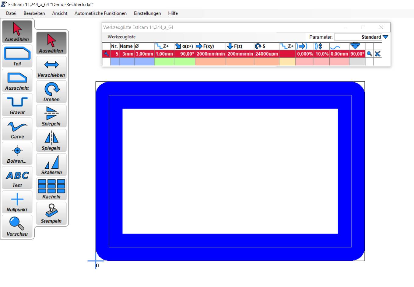

Ohne Freifräsen bleibt ein kleiner Radius stehen

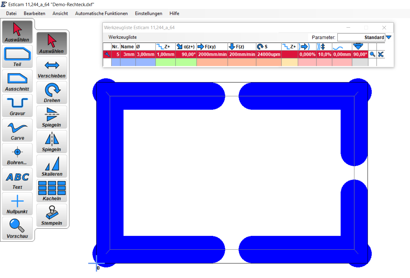

Mit Freifräsen und Anbindungsstegen

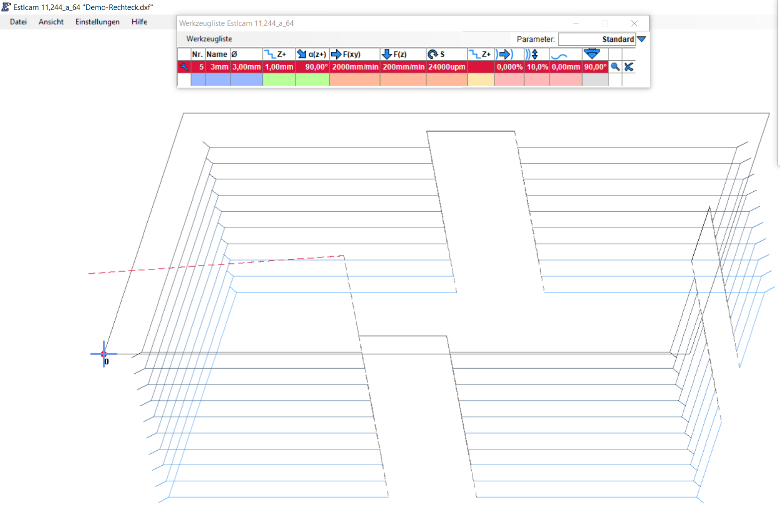

Anbindungsteg meint die Fräsbahn wird so erzeugt, dass ein Materialsteg stehen bleibt damit das innere nicht herausfällt sondern bis zum Schluss an Ort und Stelle bleibt

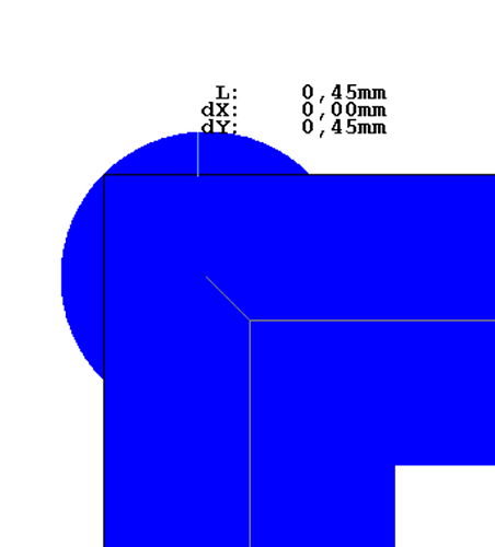

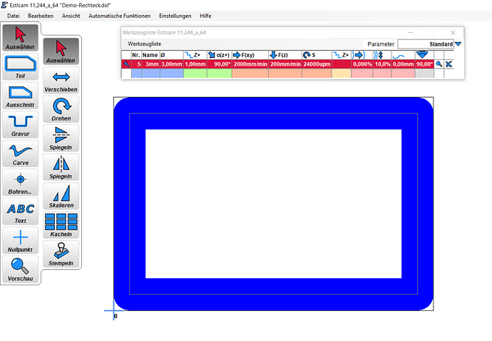

Auf den Screenshots ist das ein Rechteck mit 20x30 mm also schon recht klein.
Fräserdurchmesser 3mm. Damit bleibt dann in der Ecke entweder ein 1,5mm Radius stehen
oder du machst freifräsen und dann sind die 30x20mm wirklich da plus genau in der Ecke noch 0,5mm weiter in die Ecke gefräst

entweder machst das Freifräsen das dir Stefan gezeigt hat oder du definierst zwei Arbeitgängen, und im zweiten spannst dann einen feineren Fräser ein. ESTLCAM rechnet dann zwei routen - einen mit dem groben Fräser,eine für den feinen Fräser. Du musst nur Fräser umspannen und Z-Nullpunkt an den zweiten Fräser anpassen.
