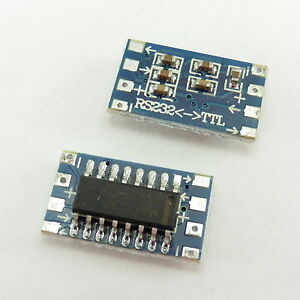

Salut c'est ceci :
Alimenté en 5v par un régulateur qui alimente le HC-06 aussi.
Mais ça ne fonctionne pas...Le branchement est correct, je suis sur de mes branchements RX et TX sur tout le montage, mais rien n'y fait.

Sous toutes réserves : de ce que j'ai lu , et déterminé de ta photo
Ton adaptateur rs232/TTL n'est pas basé sur un MAX232 comme tu l'a indiqué , mais sur un MAX3232
si tu confirme que c'est c'est bien le cas, alors ton adaptateur est prévu pour gérer lui même les niveaux à destination du MCU en 3.3V ou 5V fonction de V alim fournie à l'adaptateur .
regarde ce lien qui me semble bien explicatif
Bien vue, c'est bien un MAX3232.
Je vais regarder ça.
Alors en effet, il y avais des choses a savoir, je m'explique:
Le MAX3232 demande a ce que le voltage qu'il utilise soit le même que le HC-06....Soit 3,3v, il ne faut pas l'alimenter en 5v....Sinon, le signal est tronqué et ca ne fonctionne pas....
On aliment la platine ou est soudé le HC-06 en 5v, mais le courant est régulé en 3,3v avant d'arriver sur le HC-06 a proprement parler.
Mon montage était bon, tout était OK, il y avait au final que ça qui n'allait pas....Encore fallait il le savoir, étant persuadé que c’était un MAX232 :frowning:
