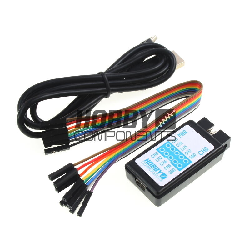

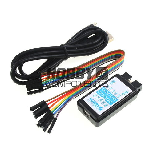

Est-ce que tu as un analyseur logique ?
Cet appareil se trouve à bas prix et rend des énormes services pendant la mise au point :
Exemple clone de Salea entre 7€ et 10€
Non, je n'ai pas ce type d'appareil.
J'ai essayé d'utiliser d'autres PIN (D1 & D2) sur le Wemos mais même souci.
Le problème ne peut-il pas venir des paramètres Arduino IDE ?
J'ai sélectionné WEMOS D1 Mini Lite comme board et laissé tous les paramètres par défaut (sauf la vitesse que j'ai modifié à 115200)
Au prix où il est vendu c'est domage de s'en passer.
Avec tu aurais pu vérifier que les signaux envoyés étaient ceux que tu attendais.
Ce n'est pas un oscilloscope, tu ne peux pas mesurer l'amplitude d'un signal.
Il détecte simplement si le signal est un 0 ou un 1 et visualise des signaux parfaits.
Il est capable de décoder des transmissions série, I2C, SPI, etc
C'est un couteau suisse.
