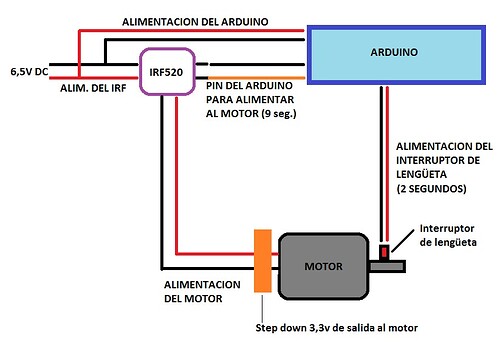

Pues en un proyecto de iluminación de acuario y entre otras cosas control de dos alimentadores automáticos, he tenido que quitar 2 Mosfet IRF520 utilizados como interruptores, porque luego de terminado el período de 2 segundos en que tienen que estar activados, continúan con carga y sigue girando el motor. Me explico.
Los alimentadores de acuario (chinorrios) funcionan con dos pilas de 1,5v (3v DC) para lo cual le quité las pilas y le coloqué en el compartimiento una plaquita reductora "step down" con salida fija a 3,3v y los alimento con 6,5v DC de la misma línea de entrada de alimentación del Arduino. Hasta ahí sin problemas (llevan así funcionando casi un año 2 aparatitos de esos pero funcionando con salidas de 5v del Arduino).
El pequeño motor lleva un interruptor en el eje:
Es el que permite iniciar el giro del motor (los 2 segundos iniciales de un Pin del Arduino), y luego sigue alimentado el motor directamente desde otro Pin de salida durante un par de segundos más de los necesarios para completar el giro, como en ese momento ya no tiene corriente el interruptor ese de lengüeta, aunque tenga alimentación el motor se detiene al final del giro completo.
En este nuevo proyecto (ya terminado por fin) he utilizado 3 Mosfet IRF520, uno de ellos alimenta simultáneamente los dos motorcillos de manera directa durante 9 segundos y los otros dos Mosfet proporcionan corriente a cada uno de los dos interruptores durante los primeros dos segundos para que comiencen el giro, pero...
Resulta que aunque en efecto la salida de los pines del Arduino se pone en bajo los motorcillos siguen girando, como si al final del recorrido siguiesen con corriente los interruptores.
He medido con un multímetro el voltaje a la salida de los Mosfet y mide -1,5v o sea un voltaje negativo.
Lo he solucionado alimentando los interruptores esos de lengüeta directamente con las dos salidas del Arduino y los motorcillos con el IRF520 y de esa manera funcionan bien, pero supongo que habrá una explicación y una manera de solucionarlo.

Este es el circuito:
Este es el Alimentador:
Y donde van las pilas vá el step down que reduce el voltaje de 6,5 a 3,3v:
El problema es que aunque el pin de salida de Arduino esté en baja (el que vá al IRF520) con el multímetro se registran los 6,5v en la salida del Mosfet (y tiene un led piloto, que se mantiene apagado y solo se enciende cuando el pin del Arduino está en alta).

Pues si bien solucioné el problema cambiando el modulito chino IRF520 por el IRF530, decir que en el mismo sistema tengo funcionando CORRECTAMENTE otro IRF520 que actúa sobre 3 ventiladores de 12cm (12v DC) para variar su velocidad en función de la temperatura de un circuito de leds.
Para surbyte: muchacho te has quedado con la copla de los 3,3v, en mi circuito el IRF520 NO TRABAJA CON 3,3v (perdón que grite) si miras el esquema, al motor le llegan los 3,3v del step down (en el esquema representado con un rectángulo vertical naranja) y al step down le llegan los 6,5v del IRF.
Lo que no entiendo es porqué, si utilizando los mismos cables, conecto el IRF530 funciona bien, y si conecto el IRF520 cuando el pin del Arduino está en bajo (y con el pilotillo rojo apagado) igual salen 6,5v (y habiendo en el circuito otro IRF520 funcionando correctamente con los ventiladores).
Y repito que he cambiado 3 IRF diferentes.
He repasado mil veces los circuitos, y no veo que nada esté mal (que no es garantía de nada).
