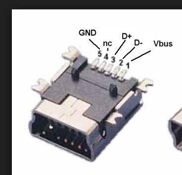

prova a cambiare cavetto usb.
ad esempio, quelli che ho in casa che caricano le sigarette elettroniche non vanno bene, anche se come mini usb/usb sono identiche,
e presumo che tu non abbia comprato un cavetto apposta.
edit:
evidentemente non hanno D+, D-

Si Guglielmo, ho installato correttamente Flip, è più probabile che il problema sia hardware come dice camperos, anche se effettivamente ho due cavi mini-USB e hanno ambedue fallito.
Domattina cerco in laboratorio e provo con un un'altro cavo, poi vi faccio sapere

Fattooooooo, infatti non era quello l'errore, ma era messo male il ponte sopra la Shield..... :cold_sweat:

@ cyber
grazie :slight_smile:
la foto con quel cavallotto blu che non c'entra niente con l'aggiornamento firmware (il ponticello da togliere e mettere è visibile sulla scheda) potrebbe far pensare a qualcuno che sia da fare,
forse la foto è meglio modificarla o toglierla
