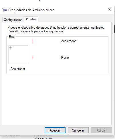

Help with code of simracing pedals
i have this code for pedals of simracing and the cluth not works and i dont know

si la estoy usando con un pro micro pero me funciona todo menos el el embrague
y si clone las bibliotecas , me funciona todo menos uno de los potenciometros analogicos
¿Es la perilla analógica el embrague? Si el acelerador funciona, supongo que el problema es el cableado.
Is the analog knob the clutch? If the accelerator works, I would guess the problem is wiring.
si son las dos analogicas menos el freno que es una celula de carga y el cableado esta correcto
eso me sale en windows no se porque me dice que es otro acelerador y sale en un cuadrado la cuestion es que no funciona si me pudieses ayudar te lo agradeceria mucho
Try these things: (1) Change the clutch code from A1 to A2 and change the wire from A1 to A2 and test. If that does not show the problem, and you know A0 works for the accelerator, (2) change clutch and accelerator in the code and (3) in the wiring.
Pruebe dos cosas: (1) Cambie el código del embrague de A1 a A2 y cambie el cable de A1 a A2 y pruebe. Si eso no muestra el problema, y sabe que A0 funciona para el acelerador, (2) cambie el embrague y el acelerador en el código y (3) en el cableado.
